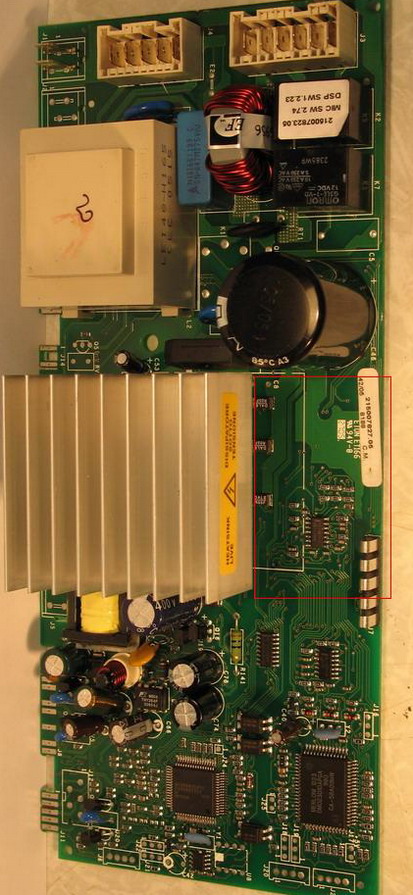

Всем доброго времени суток. Имеется СМА Ariston AVL 109 R S/N 080297000905. На модуле написано следующее: code2100916604 sw:9.21.0 Вкрадце рассказываю суть проблемы: при включении любой пограммы замок блокируется. На выборе программ горит выбраная программа. И всё. Перед этим восстановил сгоревшие дорожки под сетевым конденсатором, заменил сгоревшие сопротивления(примерно те что на картинке). На симисторы включающие клапана на заливку воды не приходит управляющее напряжение с процессора. Сигнал о блокировке двери доходит (индикатор открытой двери перестаёт моргать). Где и чего искать?

Картинка будет. Интернет чего-то глючит. Находятся резисторы возле диаг.разъёма в цепи микросхемы(по-моему операционник).

Плата очень похожа. Выгоело именно это. Попозже вылажу фото своей платы.

Потрогай аккуратно ОУ после пары минут просто включенной в розетку

ОУ очень горячий.

Минут через 15-17 стояния с индикацией выбранной программы вылезает ошибка f 01 и включается насос(воды в баке нет). Двигатель исправный. Полевики целые. Клеммы и разъёмы без гари и коррозии.

Заменил операционник. Машинка почти ожила. Двигатель как-то не добро дергается. Программы отрабатывают кроме отжима. При переходе на отжим выдает f 01. Чего ещё посмотреть?

Buzzer, там, вообще-то, две м/с участвуют в тахо

Какая ещё? До отжима работает всё (реверс нагрев насос)

LM339
