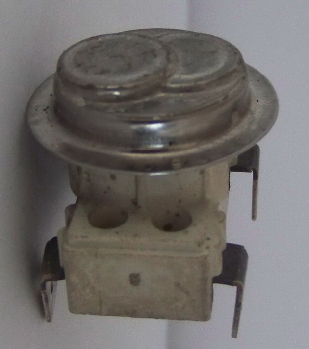

Всем привет! Невзирая на то что машинке много летов, она по прежнему весьма добросовестно трудилась на благо семейства. Проблема проявилась в запахе паленого. Но источник не определился ... и она продолжала, но недолго. Начала заедать на стирке в 4-й операции, т.е. не переходила автоматом в режим полоскания. Т.к. в свое время я напарился со всевозможными сервисами начал диагностику и ремонт своими силами. Все это переросло впринципе в капитальный ремонт (мелкий). ИТОГО
1) на плате управления обнаружен резюк выгоревший (вроде 6,2кОм), и рядом с ним диод -почерневший. Заменил
2) Щетки двигателя -заменил
3) Не понравились подшипники, и правильно. Разобрал -сальник погиб и подшипники на подходе. В процессе замены.
Вопрос Найдена непонятная запчасть -вроде в мануалах терморезистор , стоит возле ТЭНа -она на фото. Могет кто-то сказать как её проверить? А то перелопатил практически весь форум, а ничего подобного не нашел. Заранее спасибо за помощь.

Что значит найдена, валялась под машиной? смех Это сдвоенный термостат - все параметры выбиты на юбке ( даже на фото видно ).

Все верно, выбиты параметры 9249203. Вопрос был как проверить??

а чего там проверять.контакта прозвони. подключаешь мультиметр межу контактов и в горячую воду верхнюю крышечку. замыкается работает.

т.е. он работает только на замыкание. И тогда по идее он две разные температуры должен отсекать?

Сказано ясно - все параметры указаны на юбке. Там указана температура срабатывания и вид контакта: СА - норм. разомкнутый, CN - норм. замкнутый. Например 36 СА , 60 CN.

Принято, спасибо. NA40NC60 такая надпись имеется

NA40- норм. разомкнутый
NC60- норм. замкнутый
