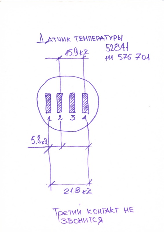

посудомойка AEG tipe45_2XEN04 нет нагрева
kalambija
Сообщения: 404
kalambija
Сообщение #1 От 12/04/2009 22:41 цитата
Посудомойка AEG 2004 года выпуска, не греет воду.Хотелось бы на схемку посмотреть. Если кто имеет, помогите пожалуйста. Дополнительный код PNC 911 235 144 01
SergeyNZ
Сообщения: 931
SergeyNZ
Сообщение #2 От 12/04/2009 23:00 цитата
kalambija писал:
Хотелось бы на схемку посмотреть
Мне тоже хотелось бы на схемку посмотреть. Даже похожих нет.
kalambija
Сообщения: 404
kalambija
Сообщение #3 От 14/04/2009 23:50 цитата
Нормально, всем до жопы просьба пацана о помощи.
Dima700926
Сообщения: 5122
Dima700926
Сообщение #4 От 14/04/2009 23:53 цитата
Извини, бежал помочь пацану, да вот, спотыкнулся...
virmeshter
Сообщения: 3160
virmeshter
Сообщение #5 От 15/04/2009 02:04 цитата
Dima700926, стопудово гы-гы гы-гы гы-гы
Рифат
Обыкновенный человек
Сообщения: 17785
Сообщение #6 От 15/04/2009 06:09 цитата
kalambija, Что это такое?-
kalambija писал:
всем до жопы просьба пацана о помощи.
Может ещё требовать начнёшь схему?Если у кого то есть ,то дадут,нет ,значит нет.И не надо здесь подобные комментарии писать. злость
kalambija
Сообщения: 404
kalambija
Сообщение #7 От 15/04/2009 11:11 цитата
У всего ФОРУМА прошу извинить за наглый тон меня. Вчера был день рождения у жены, к компу сел немного не в Форме. Хорошо еще чего нибудь не наговорил.
virmeshter
Сообщения: 3160
virmeshter
Сообщение #8 От 15/04/2009 11:49 цитата
kalambija, так может без схемки обойдемся?А то не факт что найдется подмигивание Что проверял?Что нашел?
Wycheslav
Сообщения: 825
Сообщение #9 От 15/04/2009 12:42 цитата
kalambija, Было ли вскрытие пациента ? Если да - то что показало оно (вскрытие ) ?
Dima700926
Сообщения: 5122
Dima700926
Сообщение #10 От 15/04/2009 14:09 цитата
Проверь, цел ли ТЭН. Сопротивление у него стандартное - около 30 ом. Там и без схемы как со схемой.
kalambija
Сообщения: 404
kalambija
Сообщение #11 От 15/04/2009 17:05 цитата
Это датчик температуры.
ДОБАВЛЕНО 15/04/2009 18:32
Это датчик уровня воды.12 и 17 контакты пустые. 1 и 16 закорочены проводом между собой. на давление реагирует только пара 11 и 14.
ДОБАВЛЕНО 15/04/2009 18:37
С нагревателя один провод уходит на сетевую клему, а другой через лягуху в електронный модуль, толстым синим проводом. Хотелось бы узнать правильно работает лягуха или нет?
ДОБАВЛЕНО 15/04/2009 18:41
Нагреватель с защитой целые. До меня к машине никто не прикасался. посудомойка 2004 года.
  IMG.jpg  57.44 КБ  Скачано: 1203 раз(а)
  IMG_0002.jpg  65.63 КБ  Скачано: 1174 раз(а)
Dima700926
Сообщения: 5122
Dima700926
Сообщение #12 От 15/04/2009 19:09 цитата
Не понял, что такое "лягуха". Опиши, нарисуй или сфоткай, может, пойму.
kalambija
Сообщения: 404
kalambija
Сообщение #13 От 15/04/2009 21:31 цитата
Лягуха это датчик уровня воды. Вот меня смущает в нем , что замыкается только одна пара контактов. Во многих посудомойках таких контактов две группы по 3 провода.
Dima700926
Сообщения: 5122
Dima700926
Сообщение #14 От 15/04/2009 21:49 цитата
А на какие контакты приходит провода с ТЭНа и модуля?
kalambija
Сообщения: 404
kalambija
Сообщение #15 От 16/04/2009 20:57 цитата
Посудомойка отремонтирована. Причина - дефектная реле управления нагревателем. Реле имеет пять контактов. выпаял из платы и подал постоянное 12 вольт. На размыкание работал, а другая пара в это время не замыкалась.
Ко всему удалось узнать , что температурный датчик идет в комплекте с оптическим датчиком и имеет соотвественно 4 выхода. Довольно сложная вещь со своей микроплатой внутри. Выходит из строя редко.
Если трубчатый нагреватель будет коротить на корпус то посудомойка нагрев не включит, есть защита в плате на этот случай.
Пресостат контролировать достаточно трудно так-как идет второе или третье включение при срабатывании циркуляционного насоса.
Есть еще пару фишек, но они больше относятся к плате.
Если форум не помог, то сами попробуем ему помочь.
Удачных ремонтов коллеги.
vservice
Сообщения: 872
Сообщение #16 От 16/04/2009 21:04 цитата
браво! классно! во как. Маладца
Алесей
Сообщения: 2004
Сообщение #17 От 16/04/2009 21:32 цитата
kalambija, Ты все же заголовок то поправь.Модель укажи.
Dima700926
Сообщения: 5122
Dima700926
Сообщение #18 От 16/04/2009 21:34 цитата
Спасибо громадное. Но я говорил, что и без схемы можно.
Wycheslav
Сообщения: 825
Сообщение #19 От 16/04/2009 21:56 цитата
kalambija, браво! браво! браво! классно!
