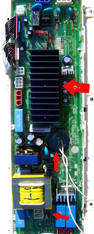

Поломка произошла в следствие превышения напряжения в сети. После ремонта импульсного блока питания(замена конденсатора и предохранителя) имульсный блок питания заработал но машина выдает ошибку СЕ(перегрузка електродвигателя) и на нажатие кнопок управление никакой реакции Пожалуйста помогите с дальнешими поисками неисправности

Опиши что сам делал. А за ручку с нуля никто здесь тебя водить не будет. Отошлют к мастеру. Машинка уже сама тебе подсказывает с чего начинать.

Ошибку знаешь. Отвёртку в зубы, прибор в руки и мерять... подмигивание

У меня такое было вылетел драйвер, тот что под радиатором,после 380,драйвер не нашёл пришлось модуль менять(у меня была с прямым приводом )

Так и эта такая же

Valera DUDE, А модель у тебя правильно написана?
F1020ND
WD-1020W
WD-10200ND
На них разные платы стоят.
Сам откуда будешь?
Могу с новой платой помочь.

Модель точно LG WD-10200ND. Схемы модуля найти неудалось поэтому дальнейший поиск неисправностей усложнился.

Valera DUDE, как тебе уже писали выше, нужно менять IGBT- транзисторную сборку, что под радиатором...

Сергей, стопудово Только вот я ждал эту самую сборку 1 месяц по заказу!У меня ее звали PS21353-G, но запустил! подмигивание
Valera DUDE, удачи подмигивание А как там поживает мостик? подмигивание

Кстати стоимость нового модуля приемлимая....

Выпрямительный мостик цел. Подскажите пожалуйста цену модуля в доларах желательно

Сообщение #13 От 29/04/2009 22:51 цитата
Valera DUDE писал:
Valera DUDE писал:
Я конечно "дико" извиняюсь......(никак не могу найти свою инфу по С\М LG).
Но глядя на фото, никак не "вкуриваю" - зачем "импульснику" такой большой трансформатор ?
Или это его "раздуло" от перенапряжения ?????

regis2, Это не транс.
У него всего одна обмотка.
(Если вам это о чем то говорит) подмигивание

слушай ка а при извлечении модуля из пластмассы у тебя трещина не образовалась на плате?ты же по периметру резал я так понял а потом выковыривал запросто может быть.не проверял?

или пытался...тоже есть вероятность...

Неа плату неподнимал только конденсатор вырезал и запаял новый
