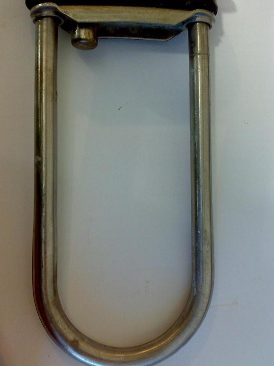

Самсунг Био 3,5кг, быструю стирку отрабатывает на 40С, при стирке на 60С немного идёт нагрев, а потом мигает 6 индикаторами(три в два ряда) и постоянно горят два 60С и холодная стирка. Отжим и слив с полосканием отрабатывает. Датчик температуры проверил 15К при 20С при нагреве уменьшается сопротивление т.е. нормально. Проверил цепь датчика до процессора-тоже исправны все элементы. Ставил новый модуль-всё работает. Значит все дело в проце? Где ещё "копать" подскажите? 1

похоже нагрев слабый - проверить ТЭН - машинке лет 7?

Тен скорее всего мертв !

regis2, была такая неисправность. Даже ТЭН звонился, с водой в баке. 40 град отрабатывал, 60 - ошибка.
Вытащил, два обрубка торчат, трети ТЭНа нет смех . Вот такой SAMSUNG живучий!
А на начальном этапе разрушения возможно то работает, то нет. Потому с новым модулем хорошо отработал. Проверяли-то один раз.....

Машине три года. ТЭН поменяю после праздников напишу.

Замена ТЭНа устранила неисправность, старый ТЭН прокипятил со средством для очистки стиральных машин-смотрите фото(на вид целый).
