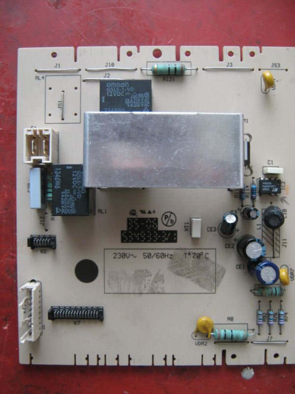

СМА Candy cnl 105-37s sn3100112206431098.
при включении питания светятся все светодиоды, на переключение программ не реагирует, замок блокируется , включается тэн,помпа,клапан, двигатель на отжим,проверил пресс, тэн, ntc,замок, переключатели,питание на модуле 5в-5.3в, 12в- 11,4в , с чего начать?

v-oxa, я так и не понял какая проблема то? И тему исправь как положено-неисправность укажи.
Это все сразу?

да всё сразу
ДОБАВЛЕНО 28/07/2009 15:22
grifat, неисправность в том . что при включении питания- включается всё и ни на что не реагирует,

v-oxa, прошивку в студию

стоит память 34f04wp , ponyprog вроде не поддерживает такую, посоветуйте каким программатором можно читать и шить память 34ххх серии,очень хочется оживить этот модуль.

24C04

34f04wp планар недовольство, огорчение
Сообщение #10 От 29/07/2009 16:28 цитата
Значит через переходник.

так в поньке вроде нету среди поддерживаемых 34 серии?или работать как с 24ой?

24 avto считывай.

v-oxa, Ногу 1 от земли оторвать не забудь !!

ничо не вышло, проц мертвец , ездил в сервис за новым модулем- 650гр чистый без прошивки,говорят типо покупай но назад не примем, я им так прошейте мне его и проверим вдруг брак? они хорошо -щас киповец прощьёт за 50 гр. неасилил, не щьёца говорит.

v-oxa, в смысле не щьёца, ППЗУ не читается что ли?

отдал мне со словами- извините не могу прошить ППЗУ,а я пока тока осваиваю программатор, покупать чистый модуль ХЗ? недовольство, огорчение , собрал на коленке пока поник для 24с02, а вроде для 34f04 нужен другой программатор?

v-oxa, нужен 24с04, т.е должен подойти.

v-oxa, Шьёться как 24с046 , но с хитростью !

Wycheslav, это если не выпаивать с модуля.
