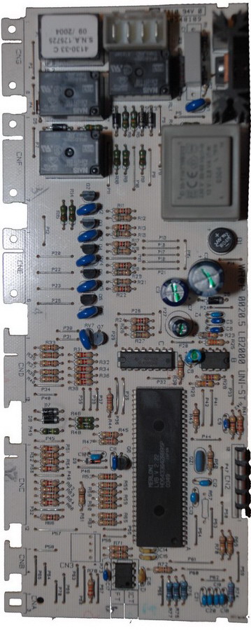

Здравствуйте.
Сразу скажу я не мастер, но немного знаком с техникой, даже в детстве увлекался.
У меня машинка стиральная ARISTON AT104 с модулем управления WR@P 0020.5 LB2000 UNI-ST. Машинка залита водой (грязной).
При матери приходил мастер, сказал что сгорела микросхема, но перепаивать ее нельзя (начальство не разрешает) и необходимо менять весь модуль.
Сейчас машинка при включении моргает светодиодом, со скоростью один щелчок в 0,7 сек. крутит переключатель программ по часовой стрелке и вращает барабан (похоже на полоскание, (туда-сюда)).
Пробовал промывать модуль в спирте и сушить. Не помогло.
Спасибо за потраченное на меня время.
DSC_0204.jpg 133.8 КБ Скачано: 5328 раз(а)
x5x3
| надо менять модуль вместе с прошивкой.пиши в личку-помогу с деталями |

ra3zal
После настойчивых усилий пишу один добившийся результат в поломке что начал писал yozhzh . У меня причина нашлась в датчике уровне воды . После его встряски и очистки патрубков от разной накипи , и на всякий случай промыв контакты спиртом программатора стирки у меня всё заработало .
ДОБАВЛЕНО 06/12/2008 22:11
У меня вопрос к специалистам , какой уровень воды должен быть в ARISTON AT104? |
