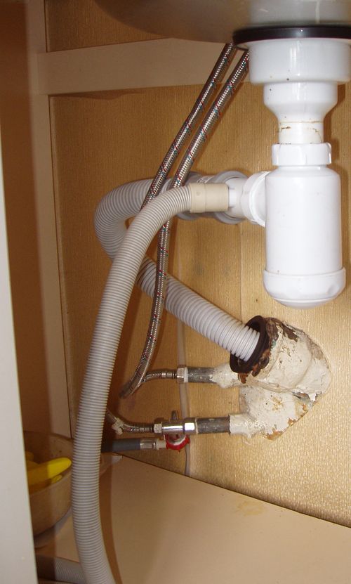

Сообщение #13 От 15/09/2010 12:32 цитата
и у нас такая проблема появилась после ремонта на кухне
месяц ПММ Ariston LI460 стояла в помещении отсоединенная..
потом подключили и спустя пару моек заметила что после основного слива машинку глючит и мигает 3 и 5 кнопка.
вода заливается и сливается нормально. НО! после слива воды под раковиной появляется неприятный запах!! а когда моешь посуду вручную то вода сливается в тот же сток и ничего не воняет..
пришел мастер и за 2 минуты не снимая сумку сказал что проблема в электронике и минус 20 у.е. (Киев- Украина)за визит.. на мои возмущения сказал что ее в сервис надо везти это еще минус 50 у.е...
прислал хорошего электронщика, мальчик снял крышку попаял что-то в плате, почистил провода, и сказал что будет работать или нет он не знает..
надо менять плату - это по цене как ПММ....
после его ухода машинка впустую помыла 2 цикла (долгая и коротка мойка)..без проблем..
на следующий день запускаю с посудой долгую мойку и после слива опять мигают 2 сигнала недовольство, огорчение((((((((
позвонила - я вам деньги за ремонт верну, но однозначно надо менять плату...
лично мне терять уже нечего,
новую я пока не могу купить, решила разобрать ее сама улыбка
пока сняла панель управления..фото прилагаю..
интересует. торчащий бежевый проводок - так и надо?
тут выше советовали снять боковую крышку и посмотреть нет ли воды в поддоне.. это левая или правая сторона ПММ?
сильный неприятный запах после слива воды - где смотреть?
в ведро вода сливается нормально хорошим напором.
спасибо за понимание улыбка
ДОБАВЛЕНО 15/09/2010 13:45
вот так у нас вливается грязная вода в канализацию..
не слишков высоко??
и так расположены шланги от ПММ. Шланги на уровне 8 см от пола..
ДОБАВЛЕНО 15/09/2010 14:02
понимаю, что я не ремонтник, и вы меня отправите в список мастеров города, но Киева там нет недовольство, огорчение((
я готова морально(не финансово пока улыбка к покупке новой ПММ, но надежда умирает последней, хочется самой убедиться, что в даном случае виновата плата, а не скажем плохой слив, или вода в неположенном месте.

oxtata, У вас просто неправильно подключен сливной шланг.Сосок надо было ставить вертикально,а у вас он по горизонтали.При пользовании раковиной ,сливная вода попадает в пмм.Отсюда и запах.
oxtata
Сообщения: 18
Сообщение #19 От 16/09/2010 22:13 цитата
sergofan
это колено со сливным шлангом поворачивается... я могу повернуть вертикально, я развернула на бок, думала может это от этого глючит..
сегодня мыла - все ок... но запах появляется при сливе воды..
завтра поверну вертикально.

еще вспомнила когда слив был сверху, при сливе сверху сочилась вода с сливного шланга ПММ.

oxtata, Поставьте хомут и не будет сочиться.
ДОБАВЛЕНО 16/09/2010 23:31
oxtata, Ещё проще:манжета 75на50;50на40;50на25.отвод 110градусов плюс тройник с отводом45градусов/труба ПВХ диаметр 50.
