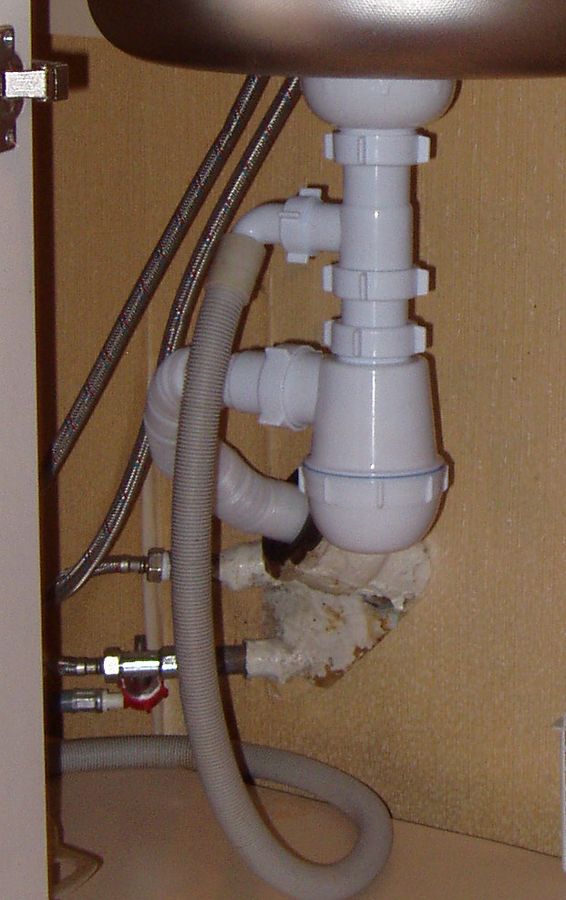

oxtata писал:
интересует. торчащий бежевый проводок - так и надо?
бежевого проводка не увидел, а заметил, жгут из 2-х белых проводов, который отключен от электронного модуля. Это провода от водомерной турбины.
Почему все уткнулись в слив и пропустили хорошее замечание, по поводу работы ТЭНа.
oxtata обрати внимание, на два черных провода спаянных в оди кабелек, выходят из модуля и заканчиваются белой пластиковой "блямбой". - это температурный сенсор, который должен быть плотно прижат скобой к внутренней стенке двери, со стороны диспенсеро (устройство в которое засыпается порошек)
На твоем фото начало этого кабелька видно, но как он зафиксирован- нет.
Что бы избежать запоха, подними сливной шланг к столешнице и там его зафиксируй. При твоем подключении сливного шланга, вода при пользовании мойкой, может попадать в сливной шланг ПММ и там гнить. А при пропускании обратного клапана сливного насоса, может привести и к попаданию этой воды в моющую камеру, а может и того хуже быть....

Помошник
этот отключенный провод на фото белый а в жизни бежевый, поэтому я так некорректно написала недовольство, огорчение
так этот белый жгут должен быть отключен или куда-то воткнут???
прилагаю фото где я красным указала ваше замечание, так?

все понято правильно, он должен быть Подключен.

oxtata
Сообщения: 18
Сообщение #26 От 17/09/2010 22:23 цитата
только что опять запускала на короткую мойку (40 мин)
засбоила когда сливала воду в конце сушки... 3 индикатора мигали..
нет системы в сбоях недовольство, огорчение
ДОБАВЛЕНО 17/09/2010 23:25
и снова вонь при сливе воды с ПММ из под мойки.
Это при том что сливной шланг стоит под 90 градусов и сегодня в чаше-мойке я максимум руками чашку помыла за день..
т.е. откуда в сливном шланге взяться вонючей воде из канализаци??

Сообщение #27 От 18/09/2010 16:06 цитата
подключила провода куда указано.
запустила на длинную нормальную мойку . помыла,слила воду, налила, пополоскала,слила, налила, пополоскала, слила и глюкнула..
мля..
на неделе поменяем сифон.

Помошник

Помошник писал:
датчик температуры на месте?

Сообщение #30 От 19/09/2010 10:30 цитата
сейчас фотку кину, но плотно плотно сидел..
ДОБАВЛЕНО 19/09/2010 11:34
обвела красным температурный датчик??

Сообщение #31 От 19/09/2010 19:56 цитата
поставлен новый сифон.
проблема глюка осталась..
первый раз засбоила при сливе, отключила -- перезапустила второй раз , цикл прошла.
все на быстрой мойке...

Помошник
Сообщения: 173
Сообщение #35 От 19/09/2010 22:14 цитата
oxtata писал:
Правильно, он на месте.
На короткой стирке проходит нормально, а на длинной выдает ошибку. Попробуй промыть машинку со средством для удаления накипи, иногда помогает при похожих случаях.
Беспокоит тот факт, что машинка иногда работала с отключенными "беживыми (белыми)" проводами и подключение их к большому изменению не привело. Неужели это дело рук последнего мастера.
