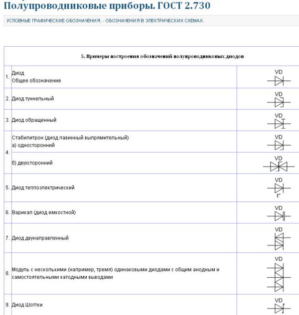

cmim69 писал:
xarl, даташит смотри. А в схеме его ошибочно стабилитроном обозвали. Это лавинный диод. Аvalanche - лавина (англ.). Советую побольше практики, уважаемый.
Кто бы говорил про схему... гы-гы Читай практик(ант?) смех : Если на диод подать напряжение обратной полярности, т. е. на анод минус, а на катод плюс, то через диод будет протекать небольшой обратный ток. Он увеличивается незначительно при увеличении обратного напряжения до определенного значения, которое называется напряжением пробоя. При напряжениях, больших Uпроб, обратный ток быстро возрастает и происходит пробой р-п перехода. В связи с этим по отношению к напряжению Uпроб с некоторым запасом нормируется максимально допустимое значение напряжения диода. У обычных диодов даже кратковременное превышение обратным напряжением значения может привести диод к выходу из строя.
Существенно лучшие характеристики имеют лавинные диоды За счет специального изготовления полупроводниковой структуры в лавинных диодах достигается повышение предела мощности обратимого пробоя, т. е. такого пробоя, при котором диод после снятия повышенного напряжения восстанавливает свои свойства. Лавинные диоды могут допускать значительные обратные токи (до десятков ампер) при кратковременных перенапряжениях. Напряжение на диоде при этом остается примерно постоянным. Чем меньше длительность перенапряжения, тем больший ток может допускать при пробое лавинный вентиль.

Сообщение #33 От 24/10/2010 10:25 цитата
Бахает потому что БП выполнен по схеме без гальванической развязки со вторичкой, как здесь:

Сообщение #34 От 24/10/2010 17:39 цитата
Спасибо,cybe, обосновал. Я просто сам искал к.з. и отцепил, и ШИМ кааак ..., ну ты понял. Правда, у меня, кроме ШИМа ничего не пострадало (R2 жив). К.з. было в процессоре, подкинул с донора. Другой случай, когда напруги на выходе прыгали, менял всё, безрезультатно, сдался.
