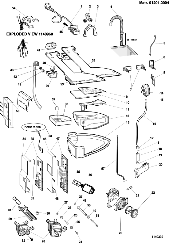

Пришла в ремонт AVD109EX 080284460201 без силового модуля, предыдущий мастер снял его и пропал. Напарник не поленился, в соседний город скатался, взял ЕВО2 под коллекторный движок, не успел ему сказать, что нужен трехфазник. Может быть кто-нибудь подскажет аналог машинки, но с коллекторным движком. Поменять движок легче, чем за трехфазником катиться.

Если я правильно понял ты хочеш прописать EVO2 под индикацию трехфазника?

AVD107EX, AVD127EX, AVSD107EX,

prs, именно так. Точно знаю, что у меня в ремонте был коллекторный аналог, только тот журнал найти не смог.

Dima700926 У тебя Модуль не будет видеть индикацию, на модели к примеру, которую дал cybe стоит силлектор. Я както пытался провести такой эксперимент, но у меня не вышло! Желаю удачи, но думаю на выйдет!

cybe сервиснет не показал дисплея, только силлектор

И без всяких сервисов понятно что у AVD - дисплей

Поставил ЕВО2, поменял двигло. Вторую неделю все работает как надо. Коллекторных движков набралось штук 10 на любой вкус, поставить не жалко. А трехфазник оставил для проверки модулей "на столе", если придут. Всем большое спасибо за подсказки.
