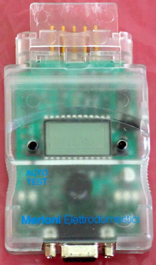

Сообщение #42 От 29/12/2004 04:14 цитата
Ну вот, сейчас 3 часа ночи и я наконец заставил этот ключ работать с компом. Оказалось, что они так хитро развели питание -12 вольт для схемы, что оно должно быть подано программой на определённые ножки самого ком-порта. Но прога lbsat которая тут была как-то доступна, этого не делает. Вобщем перепаял схему ключа и всё пошло. Жаль только корпус пришлось малость поуродовать.
Кстати насчёт проги. Так выглядит, что она незакончена. Функция прошивки eeprom неактивна и не собирается быть активной.
Люди! У кого есть версия получше?
bekas
Сообщение #43 От 29/12/2004 22:48 цитата
А вот перепаивать как раз ничего то и не надо. Надо пользовать так называемый нуль-модемный кабель, продаётся в любой компьютерной конторе, и не надо изобретать велосипед, всё работает без перепаек.
А вот считывать- записывать пзу действительно не удастся, там одни менюшки нарисованы, я попробовал вскрыть прогу, ничего не удалось после активизации меню прога виснет. Господа из Мерлони не стали доделывать прогу, забросили её, теперь у них новая идея фикс, о которой не хотелось бы говорить, факты не перепроверены, но если они это сделают, это будет очень круто.
А на данный момент, единственно полезность от этой проги и тест-ключа - это если сделать стенд для проверки ремонтных модулей и управлять им из программы, эмулируя работу стиралки, очень полезная штука может выйти.

Сообщение #45 От 30/12/2004 01:26 цитата
bekas, я в терминах не силён. Что такое нуль модемный или не нуль модемный мне пофиг. Я просто купил кабель, в котором все 9 линий соединены. 1 с 1, 2 с 2, и т.д. Если даже предположить, что есть какой-то кабель, в котором соединение идёт не параллельно а какие-то линии перекрещиваются, то значит на одной из линий всё равно должен быть этот недостающий потенциал -12 вольт. Я думал о таком варианте, и мерял напряжение на всех неиспользованных пинах. Но нигде не было отрицательного напряжения. Так что ставь хоть какой кабель, толку нет. Поэтому я и перепаял схему на однополярное питание. Теперь всё работает. Сегодня уже баловался. Как раз привезли две таких стиралки в ремонт, вот я их сразу и подоткнул к компу.
Единственное что я не совсем догнал, это тот момент, что пока стиралка подключена к компу управление ею не полностью перехвачено. Ну тоесть все линии конечно управляются с компа, но выглядит так, что и программа самой стиралки тоже работает. То есть не остановлена. Я перевёл селектор на точку, остановил программу и только тогда машинка перестала что либо делать самостоятельно.
Ну вобщем экспериментирую.
Кстати, там есть режим - сканировать память. Судя по тому что он мне выдал, это я считал прошивку самого процессора. Объём 4000h (16кб). Надо будет попробовать дизассемблировать её на досуге. Может разберусь как этот зверь работает.

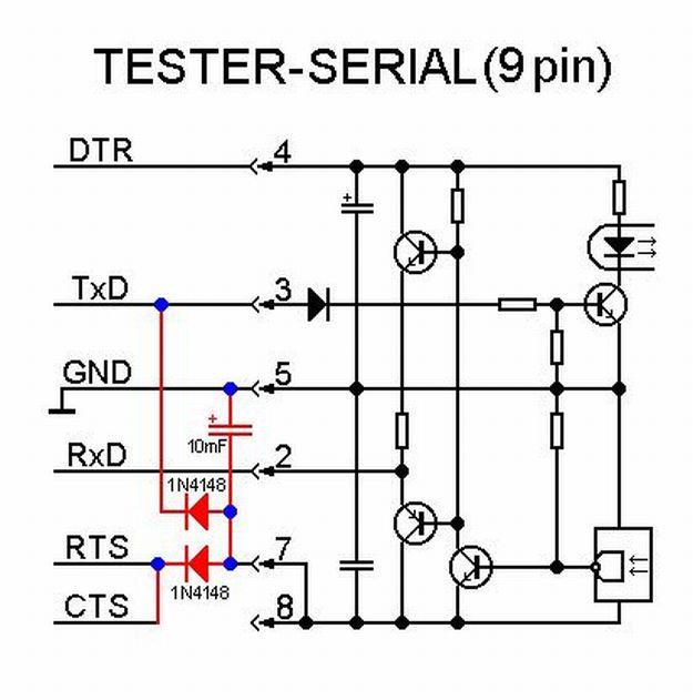

Сообщение #49 От 30/12/2004 20:58 цитата
Rubik писал:
Алекс можешь мне сказать что ты перепаял в ключе
Вот две схемы. Первая это оригинал, вторая это после переделки.

Сообщение #50 От 01/01/2005 14:35 цитата
Alexzz, а ошибочки в нижней схеме нет? Я так понял "4" это +12В, "5" - корпус, "7" и "8" - минус 12В, "3" - вход сигнала, "2" - выход сигнала. Раньше выходной каскад усилителя сигнала с оптопары питался от 24В (плюс 12В и минус 12В), а теперь просто от 12 В. Если уровень сигнала остался остался достаточным для нормальной работы, то даже смещение подбирать не нужно. Очень остроумное решение, дешево и сердито, это по нашему! классно! Только почему во второй схеме сигнал снимается не с нагрузки каскада, а с баз транзисторов? По моему, на чертеже ошибочка...
Добавлено 01-01-2005 17:43
Кстати, двухполярное питание, по моему, нужно было для получения выходного сигнала отрицательной полярности, теперь сигнал имеет положительную полярность...или это не имеет значения?

Сообщение #51 От 01/01/2005 15:19 цитата
По моему нужно и отрицательное напряжение,хотя и не пробовал-у меня нет схему ключа и софт.
  TESTER-serial.jpg  45.24 КБ  Скачано: 2835 раз(а)
КАЛЯН
Сообщения: 37
Сообщение #52 От 01/01/2005 15:30 цитата
Вот так хитро и получают отррицательное напряжение. Выпрямляя импульсный сигнал...то есть, сам сигнал используют для питания усилителя. Чего только на свете не бывает...

Сообщение #53 От 01/01/2005 16:02 цитата
В принципе проблема не в ключа,а в софта-он должен питать ключ через RST,да что-то не хочет.
Может ето demo версия програмы,или нужен код

Сообщение #54 От 01/01/2005 17:21 цитата
КАЛЯН, ошибки нет. Если сигнал снимается с выхода каскада то схема не работает. Не работает потому, что на переходе б-э транзистора теряется 0.7 вольта. Поэтому я переключил на вход каскада. Одного транзистора вполне достаточно, зато напряжение "открытого коллектора" вполне достаточно для того чтобы схема работала. Реально можно два транзистора выходного каскада вообще выпаять, но я не стал этого делать на всякий случай, если вдруг придётся переделать схему обратно.

Сообщение #55 От 01/01/2005 18:46 цитата
Alexzz, для надежной работой серийного порта нужен переход через нуля.
На твоем компютре схема может работать,а на другом-нет.
