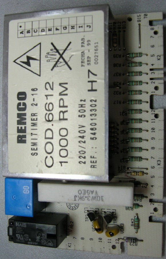

Модуль REMCO (аналог DMPA)

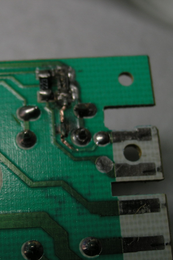

Сгорел SMD резистор в цепочке таходатчика.Нужен его наминал.
Могу предположить, что как на DMPA 10кОм, но хотелось бы быть увереннам.
Заранее благодарю.

makkk, стоит резистор 101
makkk
Сообщения: 24
Сообщение #3 От 20/09/2011 09:27 цитата
Спасибо. Простые 100 Ом.
