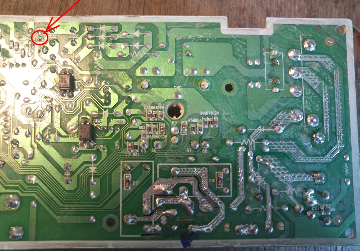

СМА DAEWOO DWD-M8011, название TR1 ?
Виктор К
Сообщения: 259
Виктор К
Сообщение #1 От 15/09/2014 14:41 цитата
Модуль 361430AA20, на данном модуле был жестоко "потерян" транзистор под обозначением TR1, у кого есть этот модуль под рукой или может схема, подскажите, пожалуйста, название или код этого элемента, спасибо.

Сообщение #7 От 16/09/2014 14:59 цитата
Вот ваш транзистор
Выход (коллектор) через резистор R13 подключен к выв. 28 МК (проверь порт!!). Это вход прерывания IRQ0.
По базовой цепи подключен через оптрон IC2 и выпрямитель на 4-х диодах непосредственно к сети 220 В
Могу предположить, что вся эта цепь нужна для организации сетевой синхронизации МК

В микроконтроллере MN101E31G две ноги, отвечающие за RESET - 11 (ATRST) и 12 (NRST), а выводы прерывания (в нашем случае IRQ0, выв. 28) в модулях используются в качестве аппаратного сброса чрезвычайно редко, да и то, если они совмещены с RESET (так бывает).
По поводу транзистора - если не нашел прямой замены, подбери сам (n-p-n, Iк=100 мА, Uке=50 В, hfe=250...300), ну и между базой и схемой последовательно воткни резистор 4,7 кОм
