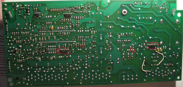

Сообщение #26 От 09/04/2012 19:30 цитата
Вот фотки. Красным что поменял.
ДОБАВЛЕНО 09/04/2012 18:42
Фото с поменянными деталями
ДОБАВЛЕНО 09/04/2012 18:43
Обведенный транзистор не как родной, просто по распиновке подходит. Он тоже омеет отношение к УБЛ.

У меня не было достаточно опыта чтоб разобраться как проверять порты и не особо в курсе как это делать. Когда есть информация с какой ножки и что должно приходить или выходить смогу разобраться.

38-я нога проца звонится 29 Ом на массу. Идет прямо на ULNку на 7 ногу.Ту что стоит перед силовыми контактами на двигатель, остальные в норме. Это нормально?
Dima700926
Сообщения: 5122
Dima700926
Сообщение #29 От 09/04/2012 23:24 цитата
woorme, ненормально! Писал же, подумай, прежде чем браться.

Сообщение #37 От 05/05/2012 13:12 цитата
Да, просто стоит и ждет не понятно чего....
Менял транзистор, (на фото выше, там 2 рядом тот что отмеченый) вроде такой же поставил, может он не подходит. Может такое происходить если не такой транзистор?
Степашка
Сообщения: 1501
Сообщение #38 От 05/05/2012 18:16 цитата
Делал бошовский модуль после взрыва симистора помпы. Что интересно - порт по насосу остался цел. Зато отлетел резистор на 220 кОМ по сетевой синхро, 36 порт проца в коротыше. Отжег 5 В при токе 0,15А,МУ обесточ . Все равно не стал управлять УБЛ. Виноват проц, на его пин 1,36В всегда. Замкнул симистор УБЛ, машинка все делает, но дверь открывает только после выкл программником. Попробуй и ты отжечь.

Сообщение #40 От 22/06/2012 19:03 цитата
Замена модуля решила проблему ))) Всем спасибо!
