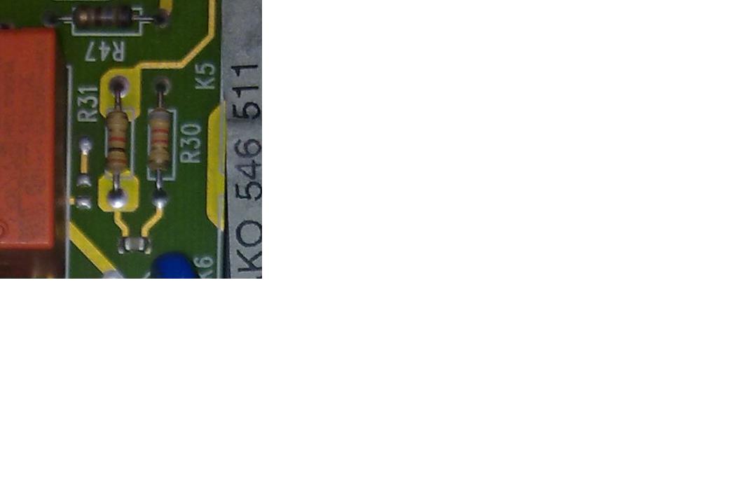

СМА Bosch Exclusiv F 1300 A сгорело два резистора
MDV84
Сообщения: 45
Сообщение #1 От 02/04/2012 15:56 цитата
Стиральная машина: Bosch Exclusiv F 1300 A
Модуль: AKO 546 524
Сгорело два резистора до неузнаваемости, причину нашел был залит тахо генератор. Не могу найти схему модуля. Помогите опознать эти два уголька. Зарание Спасибо.....

А после резисторов все живое?
MDV84
Сообщения: 45
Сообщение #3 От 02/04/2012 16:37 цитата
да!

MDV84, спроси фото у своего земляка http://monitor.espec.ws/section7/topic174650.html

Машинку уже давно отдал осталось только фото, если поможет. R31-1kOm, R30-8,2kOm
  Безымянный.JPG  30.77 КБ  Скачано: 546 раз(а)

Поставил резисторы все работает всем больше СПАСИБО... улыбка
