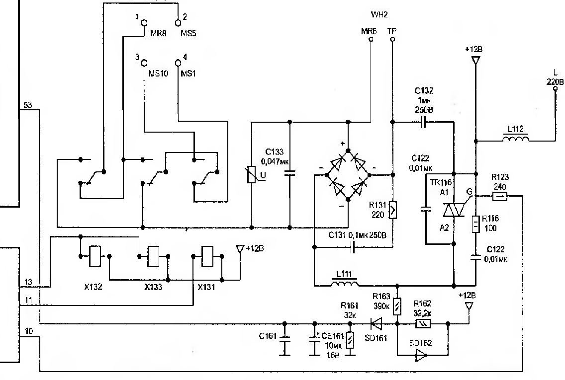

Yo_Yo, Слухай, точно не помню, но по моему, там двигун, как у "лыж" с двухобмоточным статором. Смекаешь, если релюха 2-й скорости залипла? подмигивание

Сообщение #29 От 06/05/2012 05:54 цитата
Yo_Yo писал:
teres_vl, может хватит всякую ерунду писать а конкретно по теме что то сказать?
Вот тебе по теме:
Александр Михалыч писал:
Yo_Yo писал:
был заменен ...,реле реверса,.
А реле коммутации обмоток статора, замешательство
teres_vl писал:
Yo_Yo, Смекаешь, если релюха 2-й скорости залипла? подмигивание
Возможное решение:
-реле коммутации статора
-УЛН
-порт проца на управление зтим реле.

Yo_Yo, Ток двигателя померь.
teres_vl, а проц что не видит что повышенные обороты?

teres_vl, нет никакого среднего отвода статора нет никаких тал реле коммутации обм статора, есть только реле реверса 2шт

Сообщение #36 От 06/05/2012 11:51 цитата
Yo_Yo писал:
упс! Верно. Там модуль типа PRPSSWC011, поновее, чем те, что есть у меня. И уже с 2-мя релюхами. недовольство, огорчение

Сообщение #37 От 06/05/2012 13:23 цитата
пропаял все колодцы- не помогло
teres_vl, если есть у тебя такой мод скажи номинал транзисторов и симистора(по идее BCR)
