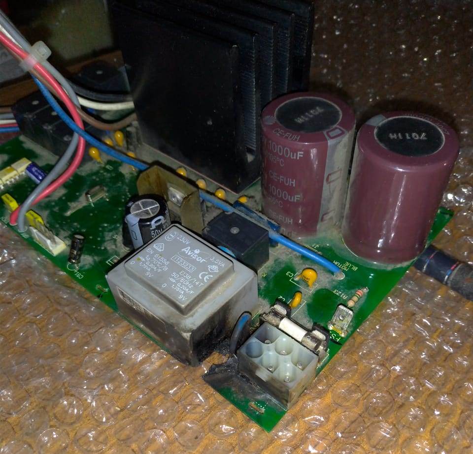

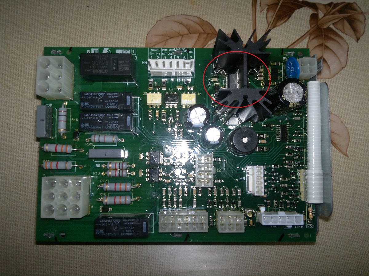

Разобрался с тем что не включается отжим, каким то образом был перетерт провод на датчике под барабаном, по какой причине не могу понять, ничего что способно перетереть рядом нет, только если от вибрации об острую стенку крепления. На обоих машинах такое.
Теперь встала вторая проблема, при подключении пока я лежал под машиной мой напарник не правильно подключил штекера. Сразу после этого сгорели стабилизаторы напряжения L7805CV и LM317T (на фото обвел), их я поменял но дисплей опять же не включается и они продолжают греться очень сильно. Входное напряжение проверил, все в норме. Подскажите пожалуйста что может быть, сил моих нет уже мучатся. ОЧЕНЬ ПРОШУ !!!

Ну так и смотри дальше по цепи. Схемку зарисуй - выложи. Как КРЕНы стоят последовательно? или питают разные цепи модуля. Не у всех такая машина или модуль от неё под боком...
А вообще - когда нагревается источник питания? Не очень хороший, прямо скажем, признак...
Если всё это не наводит ни на какие мысли - меняй модуль... Ну и напарника заодно подмигивание

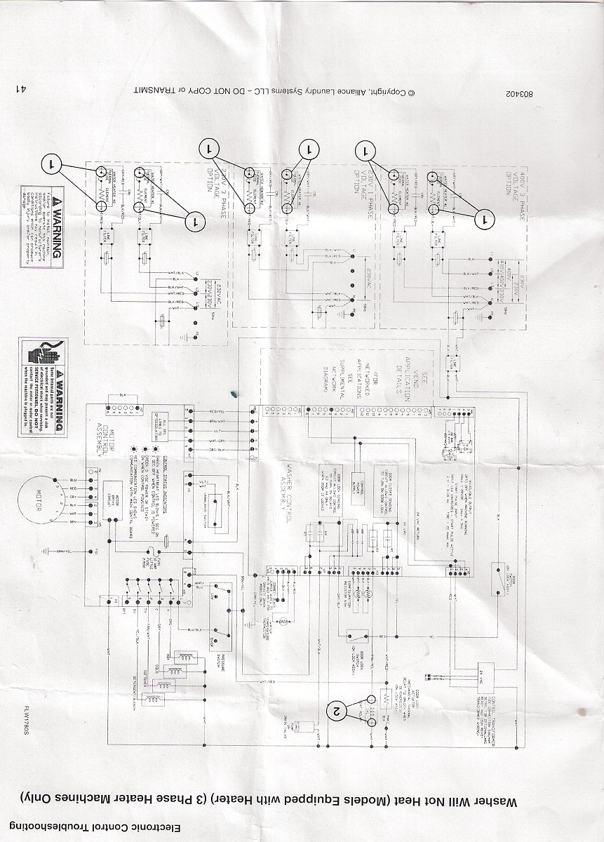

Petch, Напарник мой начальник ))) На разных цепях стоят. Есть вот такая схема, единственное что нашел

Сдаётся мне, на разных языках мы разговариваем. Это - схема коммутации, а имел ввиду - зарисовать участок схемы с платы по которому стоят КРЕНы погоревшие. Ну а в принципе - 90%, что дохлый это номер, т.к. все говорит о том что проц мертвец.
Но проверь, на всякий случай.
Так что то, что напарник - начальник, даже хорошо! Можешь порадовать его что он, как ответственное лицо, попал на новый модуль. Как говорится - сам начальник, сам - дурак.

СергейИркутск, я бы тебе посоветовал посмотреть какой там проц, скачать на него даташит, посмотреть куда питание приходит и померять его..если просаживается на проце питание то уже ничего не поможет..
