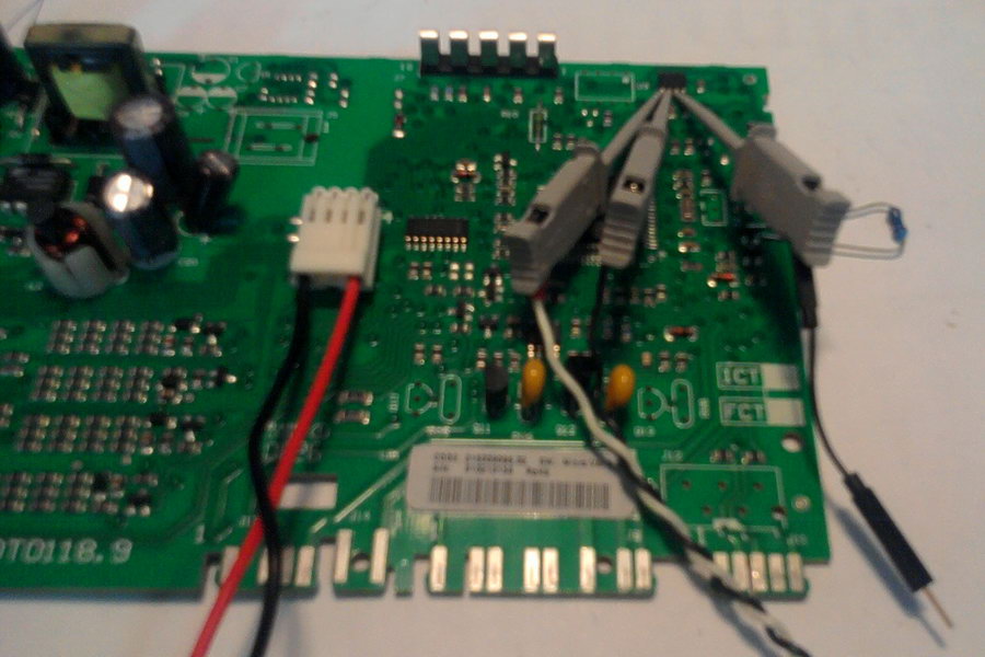

Теперь по внутрисхемному программированию EEPROM.
Думаю многим будет интересно.
Разъем J7 на плате - для подключения диагностического SAT ключа.
Как оказалось, два его крайних контакта - это сигналы данных и клока от епромки.
Но поскольку цепляться к ним не удобно (и у меня были прищепки от осциллографа), я подцепился непосредственно к выводам микросхемы памяти прям на плате (см. фото).
Второй разъем - J6 - по всей видимости тоже для ISP-программирования, но другого вида - через сам контроллер (в даташите: "Serial communication interface" pins). Тут надо курить техдоки.
Однако разъем J6 удобен, чтоб подавать на плату питание 5В - подходит стандартная мини-розетка для флоппа.
Итак, первый вариант ISP самый простой.
Подцепился к промке (модуль 215009096.02), заглушил проц ресетом, читаю прошивку.
Смотрю HEX - всплывает AQSL 85 CSI (правда по другому адресу).
Фото с телефона, но вроде всё и так понятно.
Теперь вопрос:
Чем отличаются модели WISL 105 EX от WISL 105X EX?
ЗЫ: Первая прошивка та же, кот. выкладывал раньше. Изменил название модели на правильное.

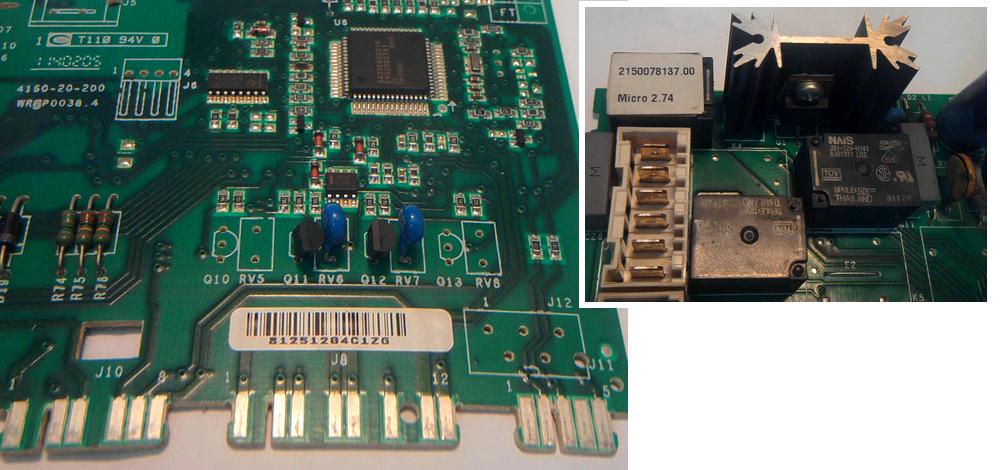

Серийника на горелом модуле нет - только 2 наклейки:
1) Номер модуля (2150078137.00) и код (Micro 2.74);
2) Какой-то номер 81251204C1ZG.
Фото приложил.
На нем видно сработавший варистор, если чё.
Штрих-код на машинке содержит наименование модели (WISL 150X EX), серийник (403252496) и инд-номер (80305660000).
  Модуль 2150078137.00.JPG  80.41 КБ  Скачано: 350 раз(а)
Сообщение #52 От 29/06/2012 14:55 цитата
Kadzak, я уже не знаю как тебе объснять... недовольство, огорчение В прошивке якобы неродного модуля забиты прод. и серийный номера твоей машины. То, что написано на коробке не идентифицирует модуль.
