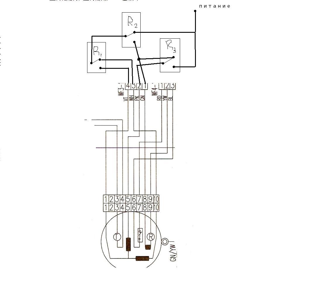

Сообщение #28 От 25/07/2012 21:26 цитата
constan, клиент был настолько милосерден, что согласился ждать меня из отпуска
cybe, извини но бабло я не гребу для подтверждения зайди на мой сайт и посмотри прайс(пример : замена тэна 890р -выезд, работа, сам тэн, все включено), и за то что не зделал деньги даже за диагностику возвращаю, город маленький на обьеб.. далеко не уедеш.
по поводу машинки
чем глубже капаешь, тем больше вопросов.
принцип управления двигателем со средним выводом статорной обмотки кто нето обьясните, гугл не помог, не ругайте за глупые вопросы.
не как не могу догуглить принцип управления тремя релюхами
Сообщение #29 От 25/07/2012 21:32 цитата
alexragulin, капают жидкости. подшучивать, дразнить С питанием разобрался?
alexragulin
Сообщения: 282
alexragulin
Сообщение #30 От 25/07/2012 21:59 цитата
xarl, да немогу ни как осилить,
срабатывают реле R2 и R3 одновременно,
пауза 10-15с
и снова R2,R3
потом ошибка по движку

Сообщение #31 От 25/07/2012 22:09 цитата
Если срабатывают, значит питание есть, управление смотри.

Сообщение #32 От 25/07/2012 22:11 цитата
xarl, скажи какие должны срабатывать для реверса?
Сообщение #33 От 25/07/2012 22:26 цитата
Не знаю, у меня ни схемы, ни модуля.

Сообщение #34 От 25/07/2012 22:44 цитата
я выложил схемку "от руки" выше.
нах.. три рэле?
нах.. средний вывод статора на движке?
у меня уже бошка кругом, но есть предположения, завтра запущу движок напрямую(1е), заменю рэлюхи

Yaroslav, да незнаю что уже и думать, uln менял, контакты все пропаяны, релюхи звонятся, неужели проц?

alexragulin, со схемой разберись. Или нарисовать? Третье реле - переключение обмоток статора - малые-большие обороты.

Dima700926, хотя бы принцип(реверса) нарисуй, судя по моим схемам реверс когда все рэле разомкнуты, оно вроде и крутится но в туже сторону и только без ремня

alexragulin писал:
Подумал, что написал подшучивать, дразнить

alexragulin писал:
Рэле, не могут быть разомкнуты, учи матчасть. бяка
