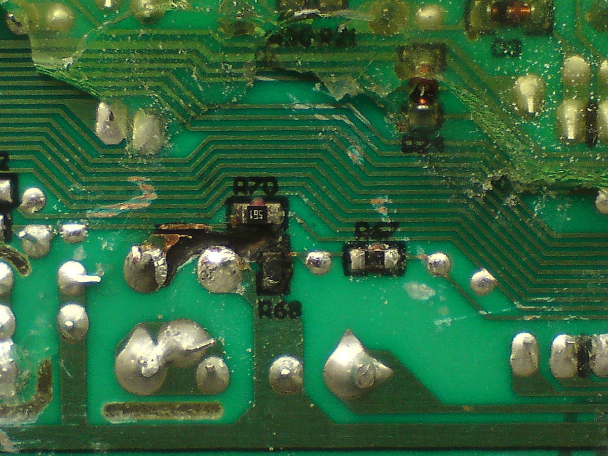

Haier HW-C1460TVEME-U, нужна помощь в востановлении участка схемы а именно номиналы резисторов R67, R68 а также дорожек в районе симистора СS2. Модуль похож на модуль от машинки Akai AWM 1050CF. Буду благодарен за помощь.

rabotyaga писал:
nadpisy na :
R68- 1002
R70- 561
R67- 561

gonzikas, очень благодарен за помощь. И как я понял, обгоревшая дорожка от симистора идет на R68 ?

если поможет вот фото
