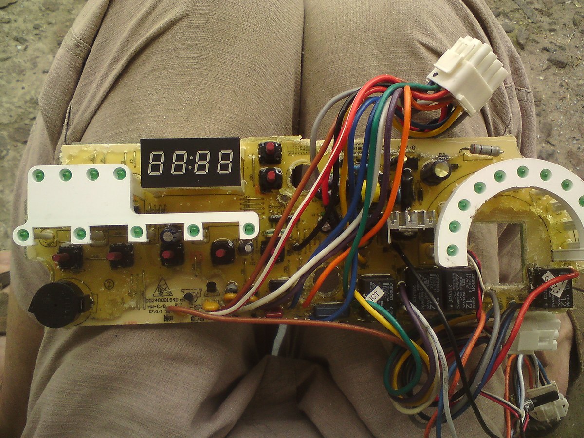

модель: AQXL105CSI. S/N:702061735. Индустр ном: 80395830200. Плата: EDT0118.9
После скачка напр заменил R21 , L1пред, микросх питания Tny264pn, RV1, и варистор RV3. далее-при включении убл сразу же срабатывает ищелкает какоето время -зарывается -и загорается инд замка на фронт панели.при выборе программы начинает норм работать . а при окончании убл не разблокирутся. также остается и индикатор замка. при наж паузы убл также не реагирует. см похожии темы люди говорят шо дело явн не в прошиве. решенные были вот тока ответы -удалены....
убл проверял -контакты нормал и табл тож.поднимал разьем J4 -дорожки в норме. остается плата. прошу помощи разобраться.

swich10, а ты проверь цепь управления УБЛ.

здаствуйте. сегодня проверял плату по входу убл. rv4(K275) -оказаЛОСь в утечке. поменя на такую же рабочую с другой платы.вечером поставлю плату проверю.

варистор поменял изначально, если имеете ввиду по первичке на входе (штекер 220в).проверил также контакты дорожек , приподнимая разьемы и релюхи.проверил сопротивления диоды.

всем доброй ночи . все закончилось отлично! машинки -работает. Всем спасибо за внимание . трабл был в кондере по цепи убл.

swich10, покажи "кондер".

Подробнее можно, фотку с этим элементом?
swich10 писал:

rv 4 k275 разве не кондер? фото нету щас-на работе все оставил. если надо могу сфоткать завтра.
