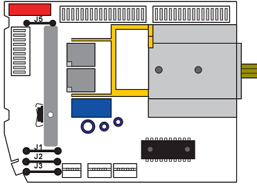

чистый немец.машинке под 10 лет.Внутри выглядит идеально.Не пускается двигатеоь.Вернее пускается на 2-3 сек.Есть сервисная инструкция но там почему то силовой модуль немного другой, парт 267418. тестовый режим-снятие определенных перемычек.у меня их нет на моем модуле.Табло на машинке отсутствует.код ошибки поэтому неизвесен.мотор снимал - щетки чистил,обмотки статора звонятся одинаково 3,5 ом.ротор также звонится.тахометр при прокрутке движка выдает сигнал.
может знает кто как включить тест.

а слева внизу что? но это не для теста, а установка конфигурации.
прикрепляю рисунок из сервис мануала.
согласно инструкции удалением перемычек J1-J5 можно выбирать режимы..как видно из рисунка по местоположению мои не там находятся.мало того со стороны монтажа дороги не задействованы, не установлены вроде как какие то резисторы..

рисунок верный, но при чём тут тест? В мануале он не описан

значит я так понимаю на эту модель теста нет и ошибку машинка ни как определяет.
печально..
ХреноВо понимаешь.
В данной С/М есть и тест, и ошибки она определяет....
