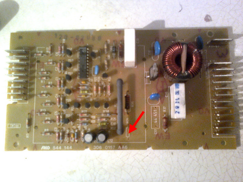

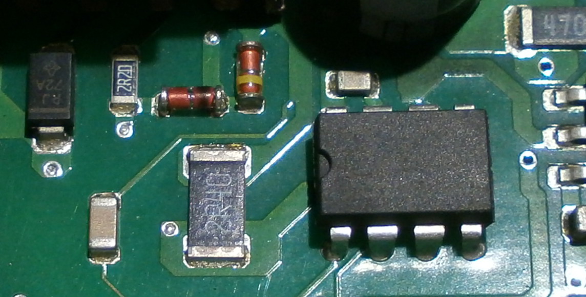

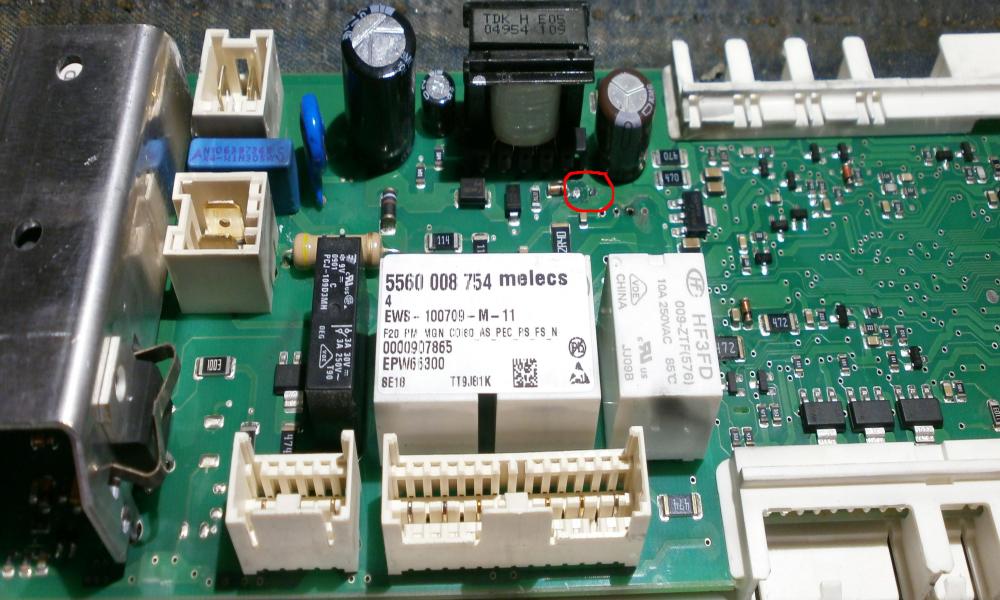

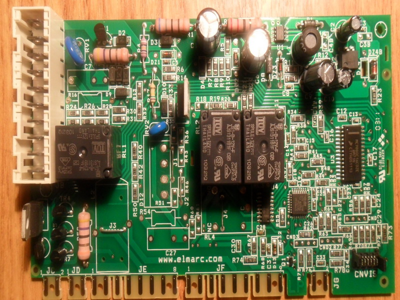

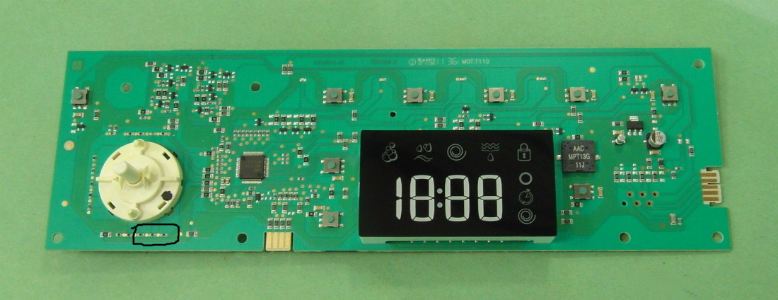

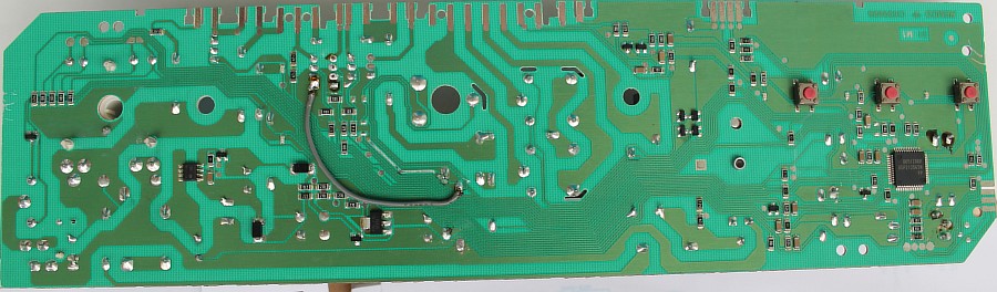

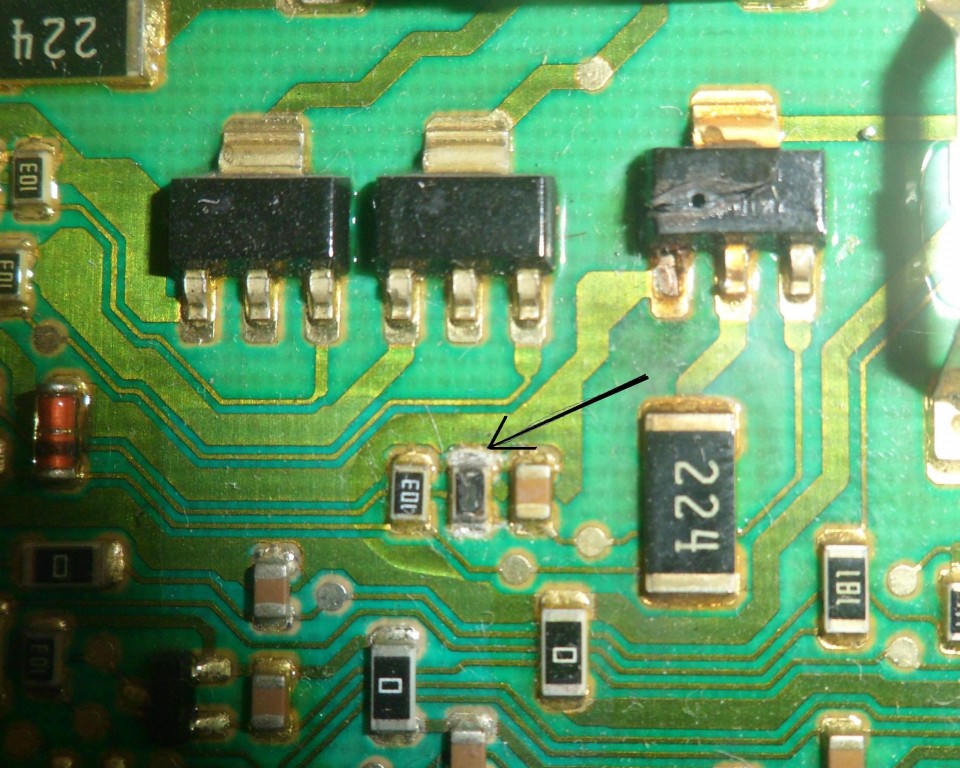

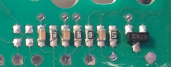

Ребята, помогите кусочком отрезка модуля.
Можно просто номиналы.
Сообщение #82 От 14/12/2012 14:52 цитата
Во как его... Такого нет.
baksi
Сообщения: 671
baksi
Сообщение #83 От 14/12/2012 15:03 цитата
Юра, водичка, а цепь разъем J2 по NTC,PRES.
Если смотреть и считать элементы с лева на право, то два элемента нету, после чистки предполагаю резисторы.
Хотя бы их номиналы.
(с),(R102),(??),(??),(R101),(c),(R123)

Сообщение #84 От 14/12/2012 17:11 цитата
улыбка
  4.rar  1.71 МБ  Скачано: 270 раз(а)

baksi, отредактировал твою
 Размер файла:  224.87 КБ
 Просмотрено:  298 раз(а)

Сообщение #86 От 14/12/2012 17:32 цитата
тю, Спасибо, пробую всякими порогами разглядеть рядом с R101 резистор .
ДОБАВЛЕНО 14/12/2012 19:37
Vladimir, Я так понял ??Ом.(66R)
Vladimir
Сообщения: 921
Vladimir
Сообщение #87 От 14/12/2012 17:39 цитата
фиг знает... может и 66В... Больше на 66 похоже. а вот последняя .... хз . фотка не в сжатом,оригинал
baksi
Сообщения: 671
baksi
Сообщение #88 От 14/12/2012 17:44 цитата
Vladimir, Если (66B)= 4.75 kOm.
Есть над чем работать, всем спасибо. Мир, Дружба, Жвачка
cybe
Сообщения: 12800
cybe
Сообщение #89 От 14/12/2012 22:02 цитата
baksi писал:
, а если 66R, то 47.5Ом улыбка
constan
Сообщения: 1301
Сообщение #90 От 14/12/2012 22:20 цитата
66B, стопудово

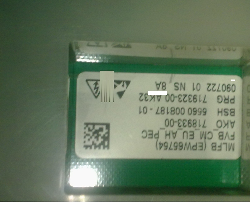

Всем привет.СМА Samsung WF8598NMW9/YLP,s/n нету,подскажите код модуля.Спасибо.

master.m, На самом модуле пишет Samsung код модуля.
master.m писал:

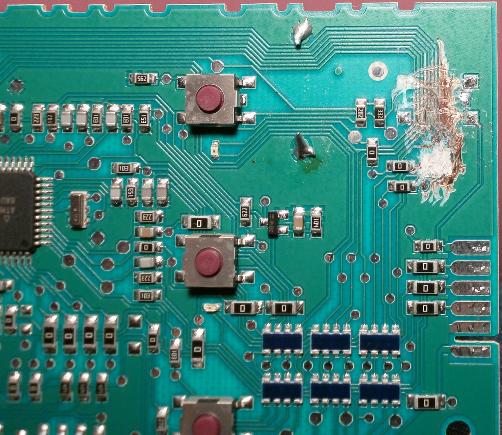

Сообщение #94 От 15/12/2012 16:26 цитата
СМА привезли, с проблемой не греет.
В итоге, поврежден шлейф в районе УБЛ, все астольное на лицо.
Восстановил повреждения ошибка F01, и проверку в тесте дальше не идет.
Пришлось и процессор поменять.
Прогон еще не сделал, но в тесте все пучком.
На прогоне тоже все пучком. Добавил
Большое спасибо всем за помощь. Мир, Дружба, Жвачка

Я понимаю,но модуль сгорел вместе с панелькой!!!Проводку и панельку-клиент нашел,нужен модуль.
baksi
Сообщения: 671
baksi
Сообщение #96 От 16/12/2012 17:09 цитата
master.m, Я нашел только такую WF8598NGW/YLP=WF8598NHW/YLP.
Может ошибочка где ???
Может эта модель WF8590NMW9/YLP
master.m
Терминатор
Сообщения: 1330
master.m
Сообщение #97 От 16/12/2012 20:42 цитата
baksi писал:
http://freemarket.kiev.ua/163169/samsung-wf-8598-nmw9.html
baksi
Сообщения: 671
baksi
Сообщение #98 От 17/12/2012 03:02 цитата
master.m, DC92-00175C ASSY PCB MAIN;AECI-08R08NB20-00,WF8508NH

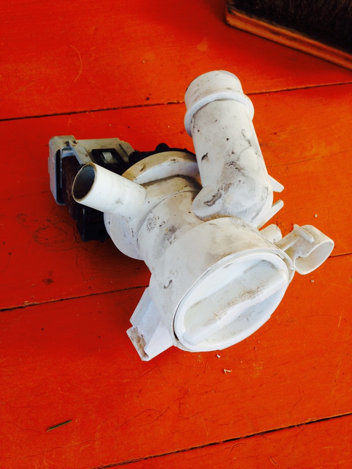

чем отличаются друг от друга одноразовые баки на Индезит объёмом на 5 кг? Почему несколько заказных кодов даётся?
M@ks
Сообщения: 568
Сообщение #100 От 17/12/2012 10:53 цитата
grifat, отличаются креплением противовесов, подшипниками+вал+шкив, креплением дв-ля и др.
