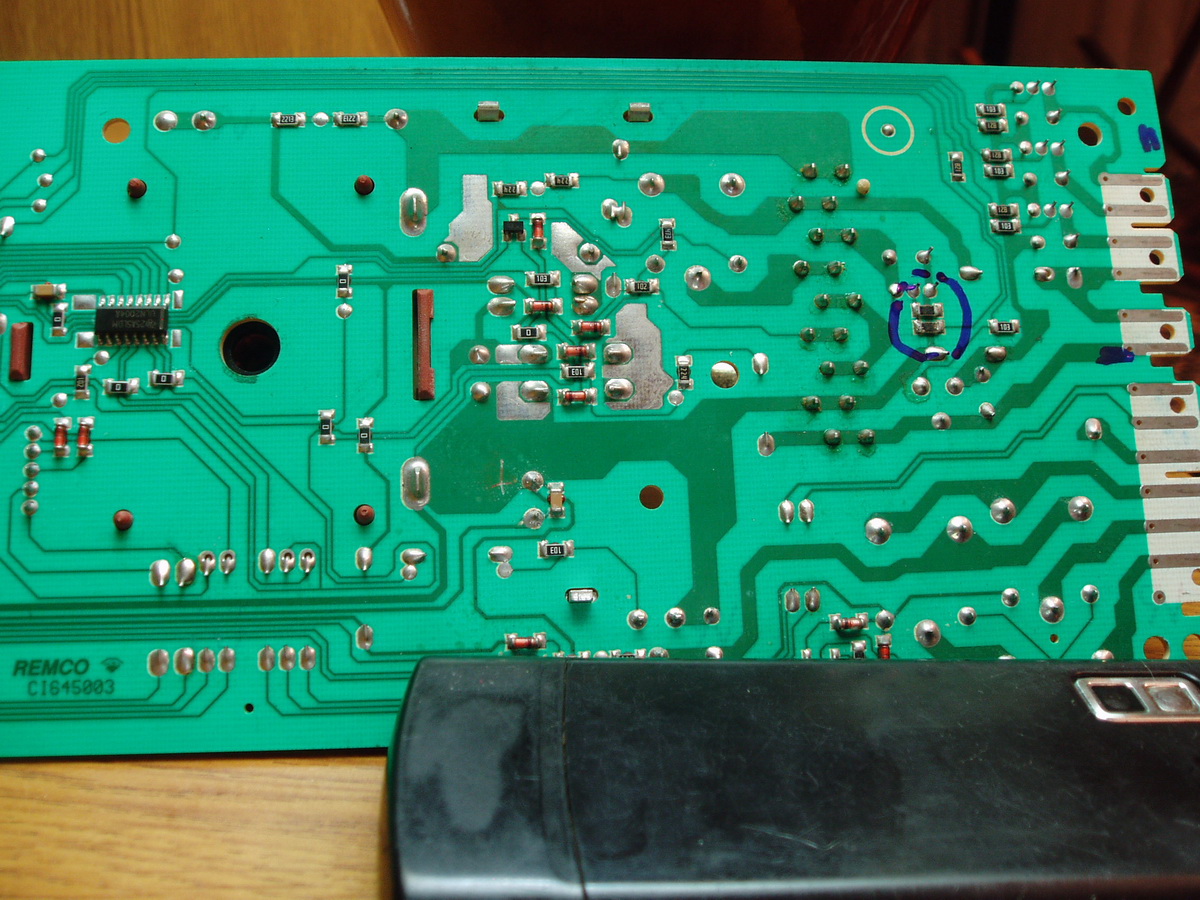

Доброй ночи! СМА ASKO W502-C01A N:23610223 На модуль попала пена. СМА не на что не реагирует. Визуально резисторы в обрыве. На вторичке идёт утечка. Каков номинал резюков? Модель редкая, может кто встречал в практике. В архивах не нашёл. Спасибо.

Был такой модуль .После обеда гляну в мастерской. улыбка

На фото почти не видно, но если по ключам, то как обычно: 560 и 1кОм , или в той-же пропорции ... подмигивание

верхний 102 нижний 821 улыбка Идут на TR1 на 7 ногу разъёма х1.

Последствия "перепада" отразились и на проце. Сопротивление менее 30ом. Реанимировать нечем. Модуль в утиль.Рифат,SergeyNZ, спасибо.Тему закрываю.

*Фрэнд*, как "перепад" мог повлиять на цепь симистора? тебе видней , чем управляет TR1.
