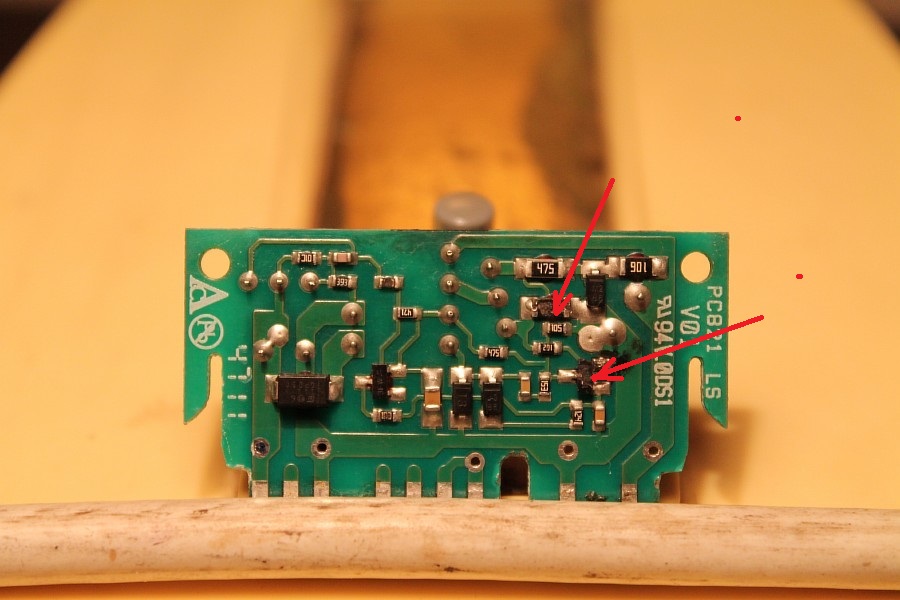

Имеется модуль Code: 21501022902 s/n: 1112302834 на блоке питания транзистор и ещё что-то разорвались. На основной плате визуально всё целое, кроме R044-10ом и дроссель L001 100мкГн - они тоже были дохлыми. Остальное пока всё цело. БП излажу затем проверю дальше. Фото прилагаю.

После взрыва полевика... А он дохлый 100%!! "вынесло" ещё кучу деталей...
ТС,-на фотке твоей это видно.

tomas1985, На фото видно только две детали, неужели не восстановить?
Сообщение #6 От 26/10/2013 16:00 цитата
Rem49, тогда как минимум три...

Rem49 писал:
восстановить без проблем)) но 2 деталями не обойдёшься...
минимум: 4-пассивных и 4-активных....)))))

Блин, полевик такой не найду, ещё два резистора вылетело. Столько плат и такого нет. Может кто аналог ставил?

Всё достала она меня, ни одной детали, кроме ёмкостей, нет живых. Один модуль есть, но тоже со сгоревшим, после 380! , БП. Всё тему можно закрыть, даже удалить. Это принесли модуль с деревни, чтоб восстановить. Если согласится клиент на модуль, то закажем. А нет, суда нет. Всем спасибо.

Rem49, выпаивай субмодуль с "короткого конца"
