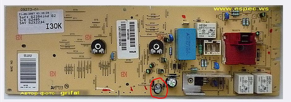

При броске напряжения в сети сгорел электронный модуль СМА Idesit модель: WIXL103(CSI). На плате EDT0117.7 выгорел дроссель L001, диоды, варисторы, транзисторы прозвонил, сгоревших не обнаружил, включать, заменив дроссель перемычкой, не хочется. Может кто поделится схемой на указанный выше модуль или подскажет( исходя из своего опыта), на что обратить внимание в первую очередь.

rem2013 писал:
Платформа какая? Если Arcadia - в первую очередь ткнуть тестером на прозвонке в емкость на субмодуле. Не зазвенит - может и заработает...

Тихон78 писал:
mr.black, стопудово аркашка..
Ну значит для начала проц проверять. Чтобы время зря не тратить.
