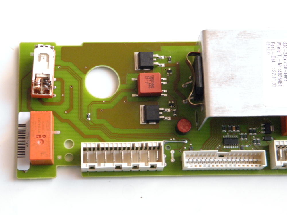

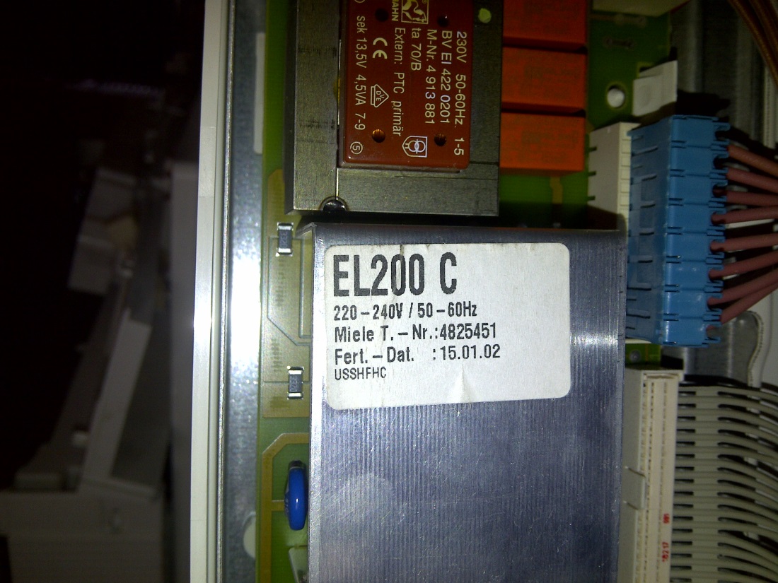

oleg72
Сообщения: 14
Сообщение #27 От 13/01/2014 13:50 цитата
двигатель молчит полностью
ДОБАВЛЕНО 13/01/2014 15:57
вот модуль

oleg72, что-то я с модулем ошибся) А предохранитель хоть целый?
algnatan
Сообщения: 93
Сообщение #31 От 13/01/2014 17:33 цитата
oleg72, Поменяй на модуле предохранитель и реле реверса и будет тебе счастье.Удачи.

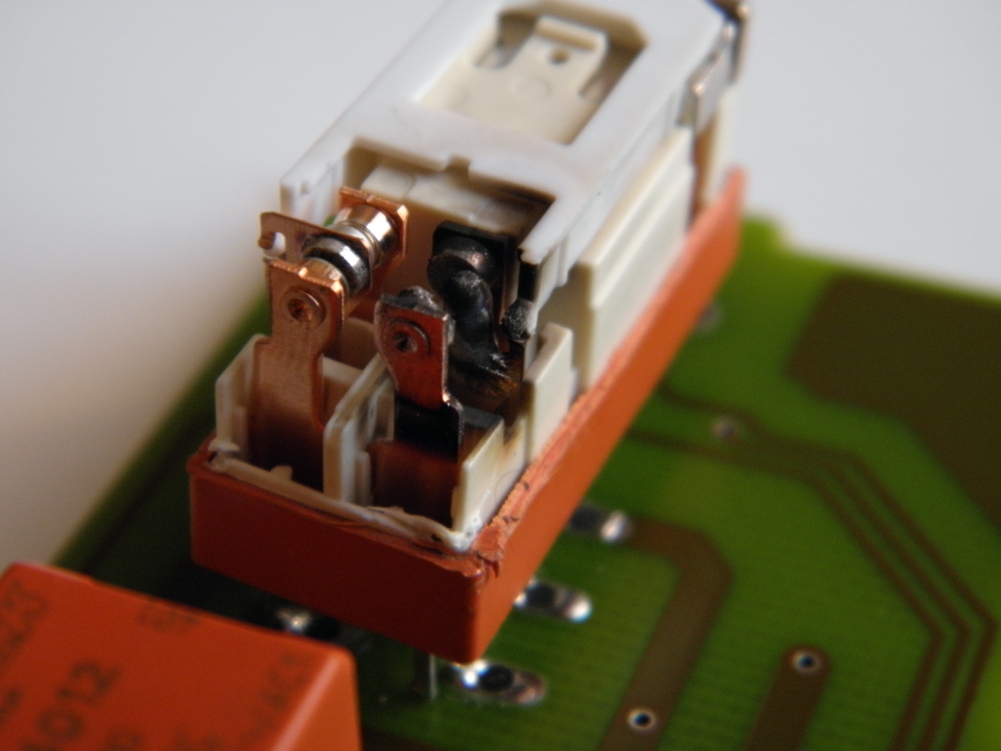

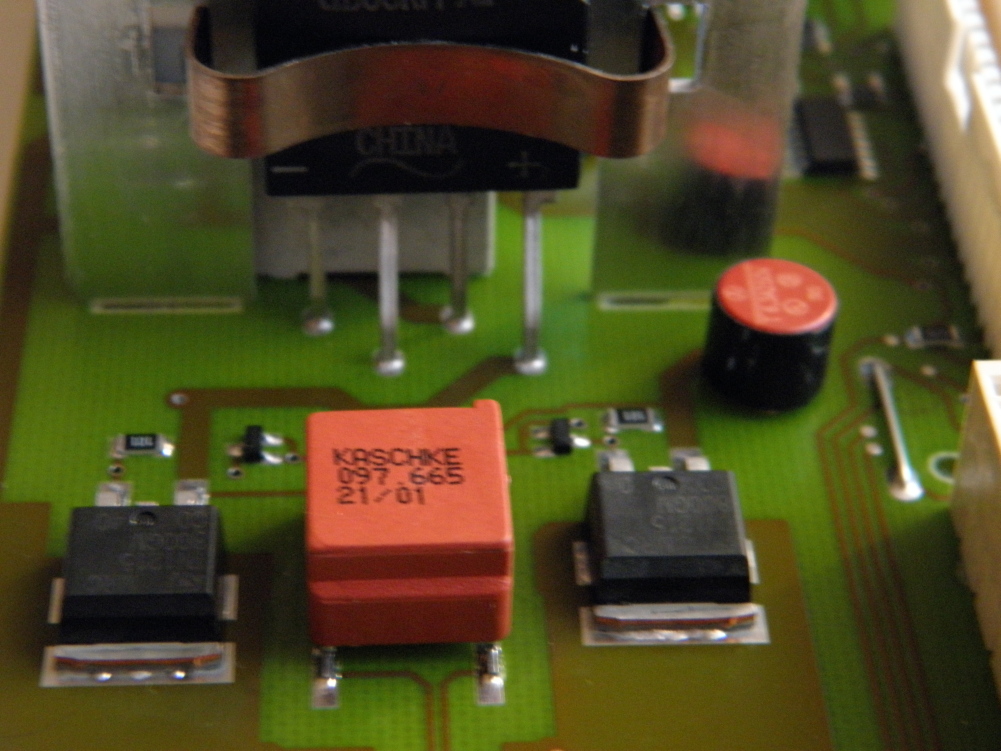

Сообщение #37 От 24/01/2014 16:32 цитата
На днях навернулась W872 не крутил барабан.Почитал тему. Реле капец ,предохранитель тоже. Поменял всё работает. Машина у меня с 2002 года ,первая поломка. Из-за чего так релюху пожгло ? Залипла что ли ?

algnatan
Сообщения: 93
Сообщение #38 От 30/01/2014 17:06 цитата
Myntmaster, Класика для вышеуказанного модуля,реле поменяй на 16 ампер и глядиш миля проживет лет сто.
