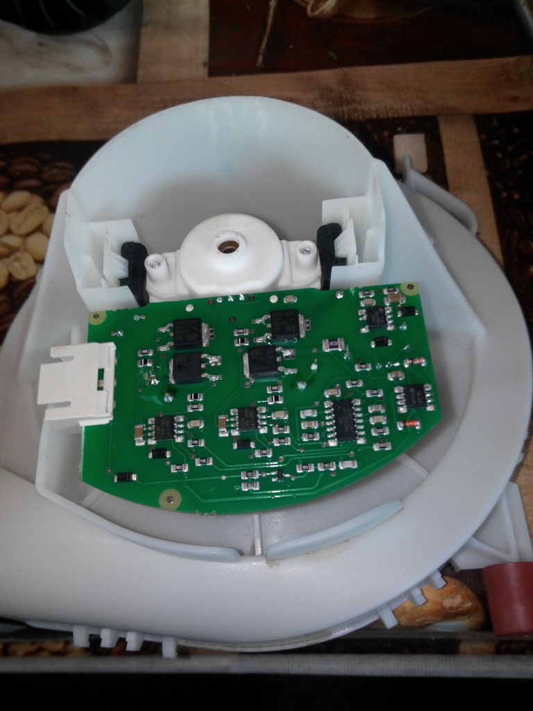

Добрый день, господа ремонтники. Протек у меня сальник рециркуляционного насаоса на Siemens Sn66t055ru/52. А насос там хитрый, с датчиком холла и небольшой платкой. Платка выгорела. и потащила за собой основной блок управления (дорожки и один резистор). Основной блок восстановил, а насос все равно менять. Но! Нигде не могу найти его партнамбер. Даже на немецкой ebay пересмотрев все предложения не нашел ничего похожего. Может кто глянет как зовут этого зверя? Заранее спасибо.
PS. Производитель помпы ebmpapst.

ifomin он у тебя точно Siemens или сименс....и покажи фото если оно (огригинал) то гляну и скажу.

Сообщение #5 От 09/04/2014 19:03 цитата
Прошу прощения за качество фото.

То что вы называете "рециркуляционным насаосам" судя по фото в Siemens называют Fan.Партнамбер в личке.

Xamorik, Оно, спасибо!

Судя по корпусу у тебя вода в нем была. Просто заменой может не обойтись. Сожжешь и новый.
