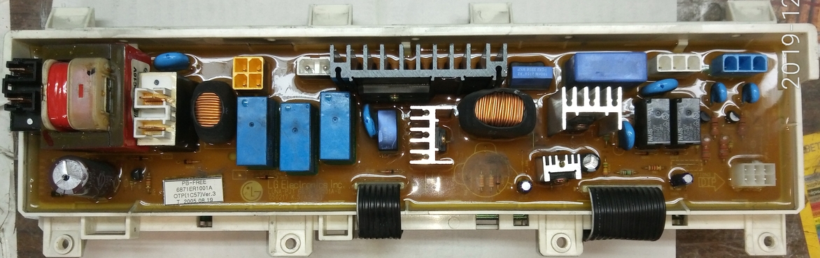

День добрый, уважаемые знатоки-форумчане.
Ремонтом бытовой техники занимаюсь постольку-поскольку. Сам ремонтирую мед. технику.
А к вам вот с каким вопросом. Уж прошу прощения, если не туда написал.
В СМА LG WD-10260N 2005 года выпуска попросили меня сделать кнопку СТАРТ/ПАУЗА, которую приходилось несколько раз нажимать, чтобы запустить стирку (Поэтому и написал здесь, дабы не плодить такую же тему. Да и думаю, что 10180N и 10260N не сильно отличаются в моём вопросе). Мед. учреждение бюджетное, денег как всегда нет.

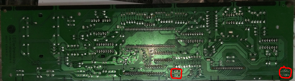

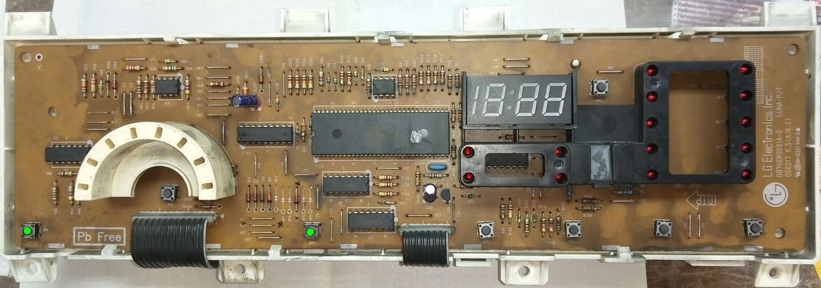

Дело нехитрое. Кнопку заменил. Но после этого машина вообще перестала стартовать, хоть 50 раз её нажимай. Проверил кнопку и цепи, которые она должна замыкать, мультиметром -- исправные.
Заменил кнопку включения на такую же: включается-выключается без проблем.
На фото заменённые кнопки выделил. Обе исправные, машина включается-выключается, но не стартует.
Все остальные кнопки панели управления рабочие: температура и режим отжима переключаются и прочие так же.

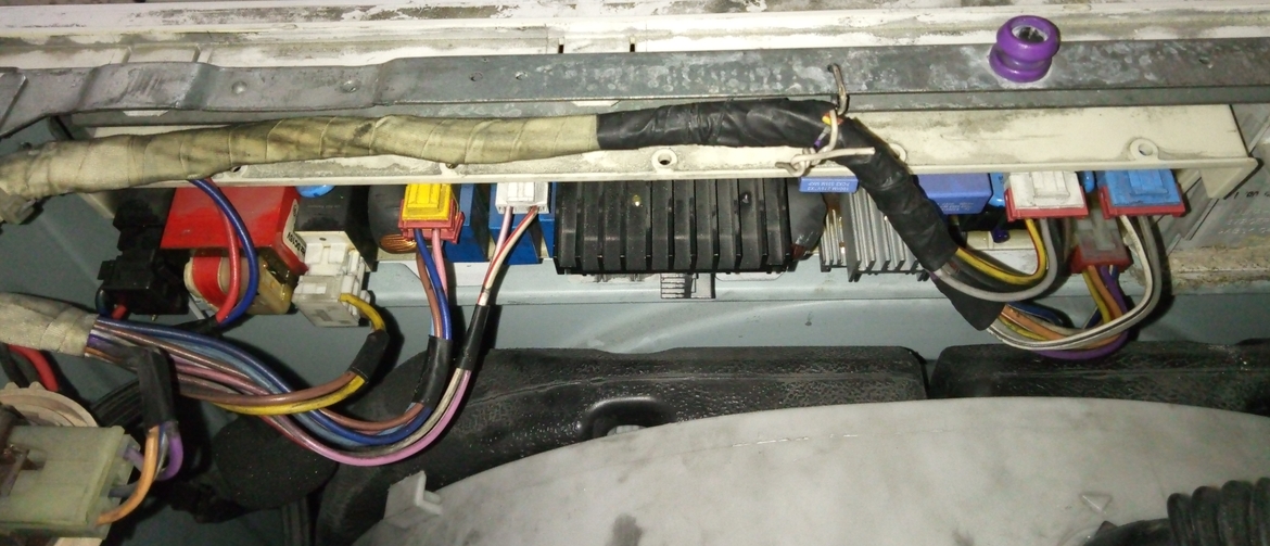

Думал, может, отключая разъёмы от панели, провод какой надломился. Подёргал все подходящие провода -- норм. Просмотрел печатную плату под лупой -- всё норм.
Что можно предпринять в данном случае?
Или без сервиса не обойтись?
