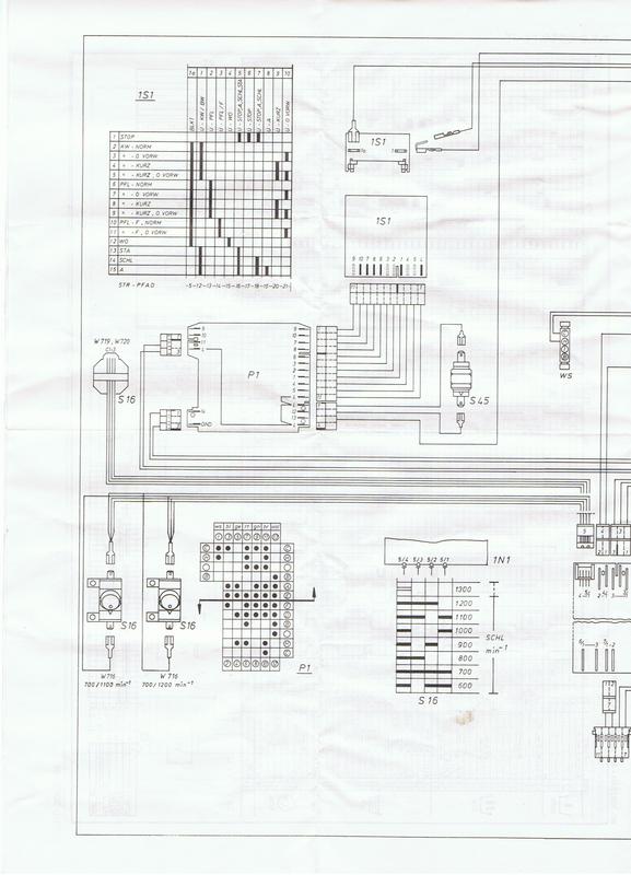

Машинка старая. но работает отлично. Но в последнее время движок крутится только в одну сторону. Ритм, частота его включений остались, но вращение не переключается.
На принципиальной схеме (в инете в плохом качестве) явно указаны контакты переключения двигателя, а вот чьи они, где их искать непонятно.
Помогите. кто может.
И еще один вопрос. Под передней панелью есть сдвоенное отверстие а под ним (внутри) клавиша переключателя. Возле есть только знак "+". Что это за переключатель?

Ok! писал:
Сам я не буду лазить в электронику, мне лишь бы понять где причина поломки,
А разве в Miele W720 реверс мотора осуществляет электронный модуль ???
Что то я сильно сомневаюсь.
Насколько помню, реверс делает командник.
Ok!
Сообщения: 8
Сообщение #8 От 17/11/2011 13:03 цитата
Kaskad, извините. я этого не знал. Живу в Кировограде, в центре Украины. Отдавать на пол года машинку в серв. мастерскую не имею возможности, но есть знакомые толковые электронщики, которым могу отдать на пару дней модуль или командник. Для этого мне самому надо понять где проблема... Об этом я уже писал.
rediss, спасибо. А вот мастера к которым я обращался говорили ТОЛЬКО об эл. блоке.
На принц. схеме командник расписан и там похоже есть включение движка, а возле него указаны пара контактов, которые явно переключают полярность. Мне кажется что это какой-то семистор или реле... Где его найти, в каком месте машинки.
PS Единственная доступная схема легко находится через поисковики по модели машинки. Или надо ее выложить сдесь?

Да что там искать на схеме? НЕТ там в Эл. модуле(EDSU-101) никаких реле реверса!!! Дело в команднике!Только давать его в ремонт человеку который его ни разу не разбирал не стоит!!!Нужен "знающий" мастер! подмигивание

virmeshter, на схеме есть номера контактов командника, которые стоит проверить.

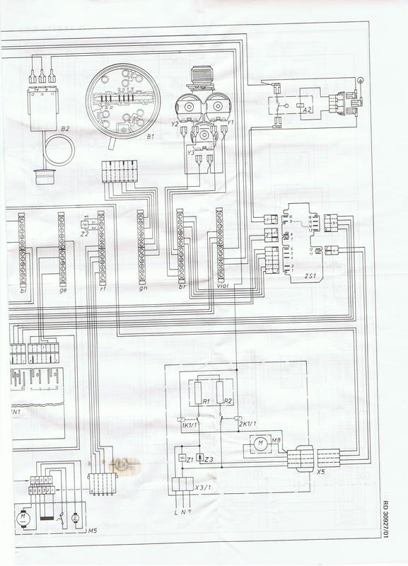

Схемы выкладываю.
Здесь на форуме нашел похожую проблему для другой машинки и она решилась одной чисткой контактов командника. Для меня это непонятно недовольство, огорчение
ЗЫ Из-за ограничений форума, оставшиеся две схемы выложу через пару часов
  СМ01.jpg  58.32 КБ  Скачано: 1334 раз(а)
  СМ02.jpg  65.13 КБ  Скачано: 1279 раз(а)

Гоша, принц.схему и командник я смогу выложить через время.
Kaskad11, в таком случае движок вращался бы только в одну сторону, но в два раза реже. А сейчас он включается так же часто, но только в одну сторону. ИМХО какая-то "релюха" отвечающая за переключение полярности не работает - стоит в одном положении. А в команднике, опять же ИМХО, включались бы поочередно разные контакты, и тогда действительно в какие-то периоды движок не включался бы.
Если я чего не понял, готов выслушать правильное мнение.
ДОБАВЛЕНО 18/11/2011 12:31
На этой схеме от движка идут 4 провода на командник и из этого же блока вверху выходят три провода на что-то типа реле. Надо будет смотреть на машинке, куда идут эти провода. Скорее всего в блок электоники.
