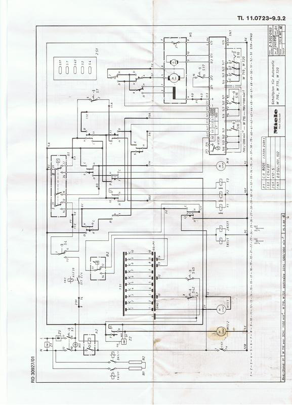

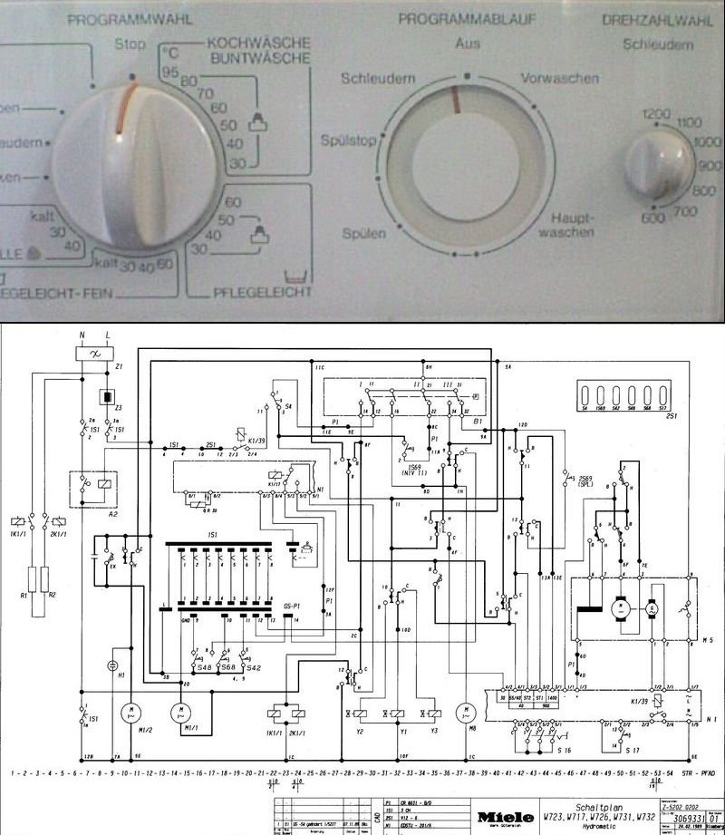

Еле-еле поместил файлы, пришлось их повернуть.
Посмотрел провода выходящие из пакетника - они идут на эл. блок. Причем провода на движок достаточно толстые, а те значительно тоньше и куда они идут непонятно. Надо расплетать весь жгут, а этого мне очень не хочется.
Правда на схеме разводки эти провода идут на какое-то отдельное устройство, а не в эл. блок
Похоже есть два варианта: первый - в командном аппарате стоит реле, которое управляется из электронного блока, второй - следует искать это самое "реле".
Кто что еще может посоветовать.
И еще один вопрос, забегая наперед. Если не удастся обнаружить это "реле", или если не будем лазить в командник, есть ли смысл поставить на движок отдельный блок управления фазой (если я правильно понимаю нечто типа триггера - раз так, раз этак). Не возникнут ли какие-то непредвиденные мной ситуации?

Ok!, Что ты Хе*ней занимаешься? сумашествие Тебе давно и намекали и прямо говорили в чем проблема!!! А ты все ищешь непонятно что... бяка

Проверит-нет реверса , дальше что? Говорилось же -разбор и зачистка контактов,а что-бы в голову не лезли новаторские мысли ,типа недовольство, огорчениеотдельный блок управления фазой (если я правильно понимаю нечто типа триггера - раз так, раз этак) тогды уж сразу модуль от LG или INDISITA- ну тобишь тюнинг смех

Делал эти командники. Первый раз день ушел на разборку и сборку. В основном плавятся кулачки от погоревших контактов или просто привариваются реверсные контакты. Бывает что ломаются контакты, поскольку пружины не используются, а только сам контакт как пружина и со временем ломается. Ремонт очень не простой, поскольку шестеренки должны стоять относительно синхронно иначе будет зависать программа. Могу взять в ремонт чисто командник если есть кому аккуратно снять. Если кто-то пробовал, вскрывал, пытался ремонтировать командник - говорить больше не о чем.

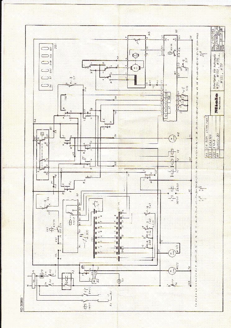

вот что удалоць наити.
тоже самое проблема с реверсом, крутит только в одну сторону...
