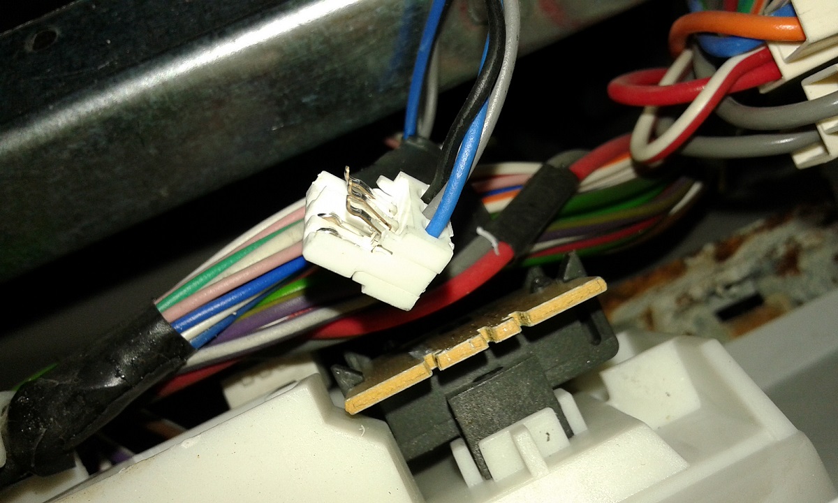

На дисплее пишет 12 минут на кнопки не реагирует ( кроме защиты от детей ). Как на этой модели войти в сервис если можно в личку .
Ставя просто на хлопок и удерживая старт /пауза не получается. рёв в три ручья

Имитируй закрытие замка(не перепутай контакты),потом как обычно сбрось программу,должно быть счастье.

проблема решилась при вскрытии, сбило с толку как обычно "никто не лазил стирала до последнего" смех
всем спасибо ! отдельное спасибо andyli Пьем пиво
