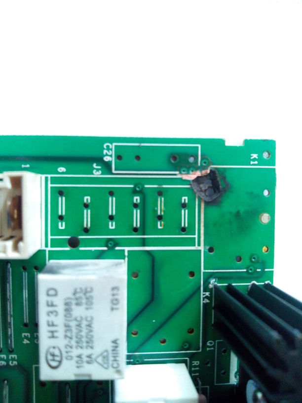

Добрый день!
СМА indesit wisl 85
Модуль управления
4160-20-200
215009137.00
Процесор 6433662С01HV
ULN2003
В процессе стирки пошел дымок из платы управления.
После чего машинка набирает и сливает воду.
Добравшись до платы выяснилось что выгорела ножка реле К1.
Один из контактов реле идет на разъем J3 (датчик уровня воды).
Второй (то что выгорел) неизвестно в плате дырка !!!
Куда идет второй вывод реле К1?
Возможно у кого есть схема или такой же модуль ???
Буду благодарен за любую помощь !!!

А теперь включи логику. Контакты работают на переключение. Если подключить контакт по прогару к той самой дорожке цепь будет замкнута всегда. И нахрена тогда там реле? Обошлись бы перемычкой. Подскажу - никуда он не подключается. А симистор помпы ты обязательно найди. смех

симистор не в помпе ,а на плате ))) я эво найду) На счет второй ножки реле( та что выгорела) я так і думал что никуда она не подключаетса но сбило с толку что вокруг все выгорело..... и по чему ....???
