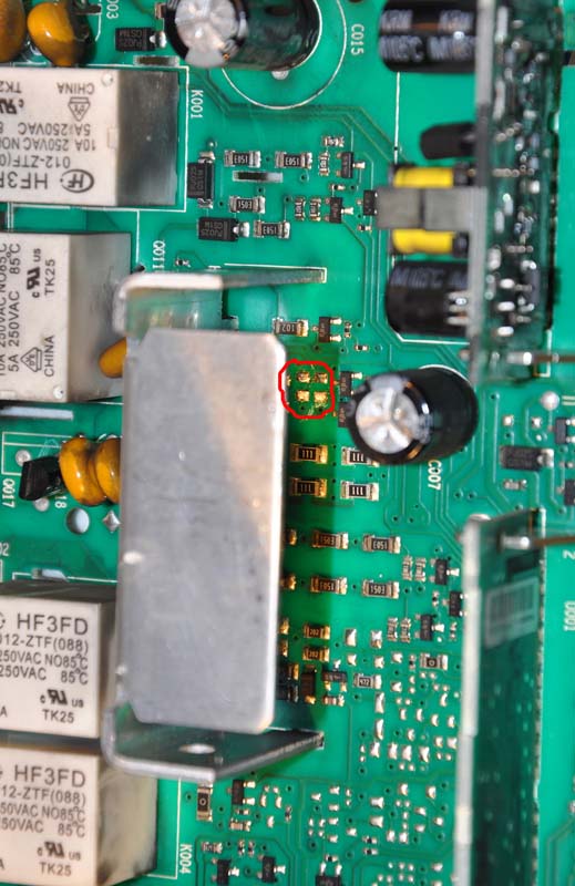

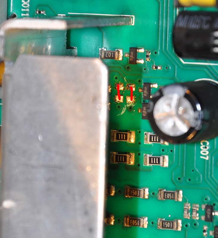

NDESIT IWSD 5085 модуль управления CODE:091215010229.02
сгорели два резистора ,помогите опознать номиналы.

Сообщение #2 От 15/08/2015 13:37 цитата
561,561.

Димка, Выручай пожалуйста еще, сразу не заметил ,вот тут еще пару резисторов сгорело

Сообщение #5 От 15/08/2015 14:43 цитата
А они заново не сгорят?

Пока не сгорели, машинка заливает воду и стоит полез еще посмотреть мож че еще не доглядел и увидел еще один.
ДОБАВЛЕНО 15/08/2015 15:52
он стоит по цепи симистора Z0607 Q018он тоже был взорван, все заменил, посмотрел в микроскоп обугленный только вот этот

Измерь сопротивление который не сгорел в красном кругу и озвучь сюда.

Рифат, Это уже меняно и он в отличном состоянии ,тебе показалось, а резюк я нашел он 3,3ком, все всем спасибо машинка стирает, продолжения не будет!

То есть поменял сим. четыре резюка и... всё?

Сообщение #13 От 15/08/2015 16:04 цитата
Еще блок питания был сгоревшим а так да все.
