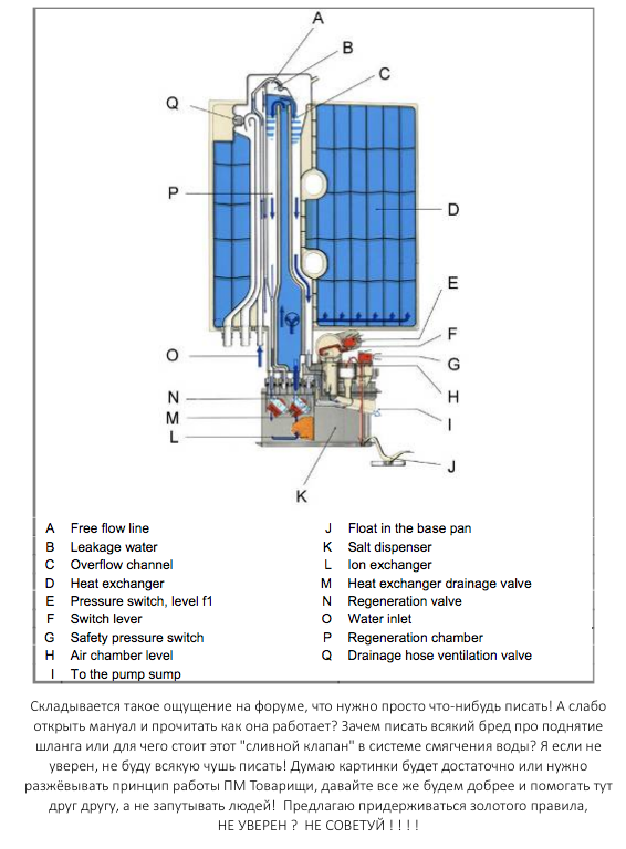

Ребята вы о чем?
1) Про поднятия шланга это бред! Изучай позицию : Q- Drainage hose ventilation valve
2) И некоторые с клапанами плохо знакомы! Прошу обратить внимание на клапан: M- Heat exchanger drainage valve и не путать его с : N Regeneration valve !
3) И пожалуйста прочитайте «пояснение» на фото!
Клапан слива

Dik666 писал:
Слушай ты, дурик, какое отношение к СЛИВУ имеет клапан "опустошения теплообменика" (Heat exchanger drainage valve)??? А? злость
Сразу видно, что у тебя есть доступ на QuickFinder, но НАПРОЧ отсудствует опыт и МОЗГИ!!!

Сообщение #25 От 08/11/2015 10:30 цитата
Dik666, пользуйся переводчиком, если словарем лень. "Слив" и "слив из теплообменника" вещи разные. Заклинивший клапан держать воду до слива не будет.

Не знаю как на этой посудомойке но у меня BEKO DIN5833 тоже после слива оставалась вода. Тоже думал забита но сливной шланг оказался ниже 50см от пола ,и при поднятии его вода уже уходила полностью! Возможно на ней тоже самое!

Сообщение #27 От 08/11/2015 17:09 цитата
Dima700926 писал:
Там проблема не в открытие, а не в плотном закрытии! Некоторые модели наполняют теплообменник для следующей мойке! Если резинка не плотно перекроет, то постепенно, после окончания цикла мойки, вода перетечет в камеру! Эти случае достаточно редки! И не во всех модификациях вода хранится в теплообменнике! Поэтому и мастера думают на утечку в клапане на заливном шланге, сам первый раз так попал! В Беко например, я такого не встречал, я про запас воды для новой мойки, но все возможно в этом мире!
В этих моделях поднимать шланг не требуется! Они в теплообменнике предусмотрели этот момент и сделали подъем на нужную высоту и установили в добавок защитный воздушный клапан позиция (Q) на фото. Так что шланг тут не причем! В Беко на сколько я помню стоит только обратный клапан, чтоб через сливной шланг с мойки вода в машинку не затекала! Только я не могу понять как в твоем случае поднятие шланга проблему решило? Можешь о объяснить?

Сообщение #29 От 08/11/2015 22:14 цитата
Dik666, думай сам. Сопоставь, когда происходит наполнение ТО холодной водой, когда идет сушка и когда происходит последний слив.

Сообщение #30 От 12/11/2015 17:05 цитата
Dima700926 писал:
Да если по времени все разложить, то практически не реальная ситуация! И если бы я сам пару недель назад с ней в первые не столкнулся, то сам бы не поверил! Клиент жаловался на наличие воды в поддоне после окончания цикла. Первая мысль, клапан на шланге, замени, тоже самое, стал наблюдать в работе… оказалась незначительный перекос в резинки на клапане в ТО. Перебрал и проблему решил!
Так что и такое случается.
