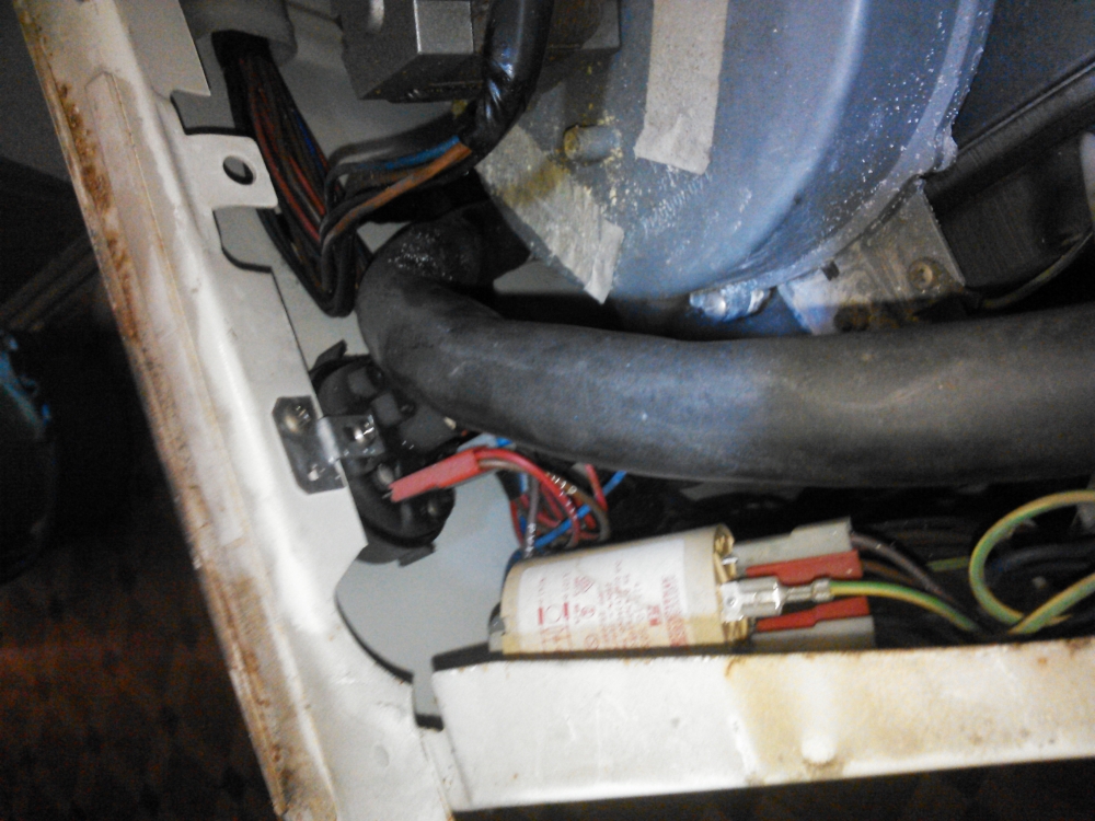

Ну да ладно. Блок я поставил. В общем, проблема была не в нем.
Собственно весь сыр-бор начался с того, что машинка стала отжимать через раз. Оказалось, что заливной шланг при вибрации молотил по контакту датчика. Если кому интересно - фото прилагаю.

Сообщение #17 От 12/11/2015 09:42 цитата
goshann писал:
А что общего между ОТСУДСТВИЕМ ОТЖИМА и контактами защитного прессостата???
Он же только для предотвращения включения ТЭН без воды.

Понятия не имею. Но реалии таковы, что отжим проходил через раз. Снял крышку, смотрю - шланг при работе молотит по контактам. С него аж резиновая пыль летела.
Руками придержал и прогнал раз 5-6 режим отжима. Работает. Чудес не бывает, вечером еще погоняю, посмотрю.
