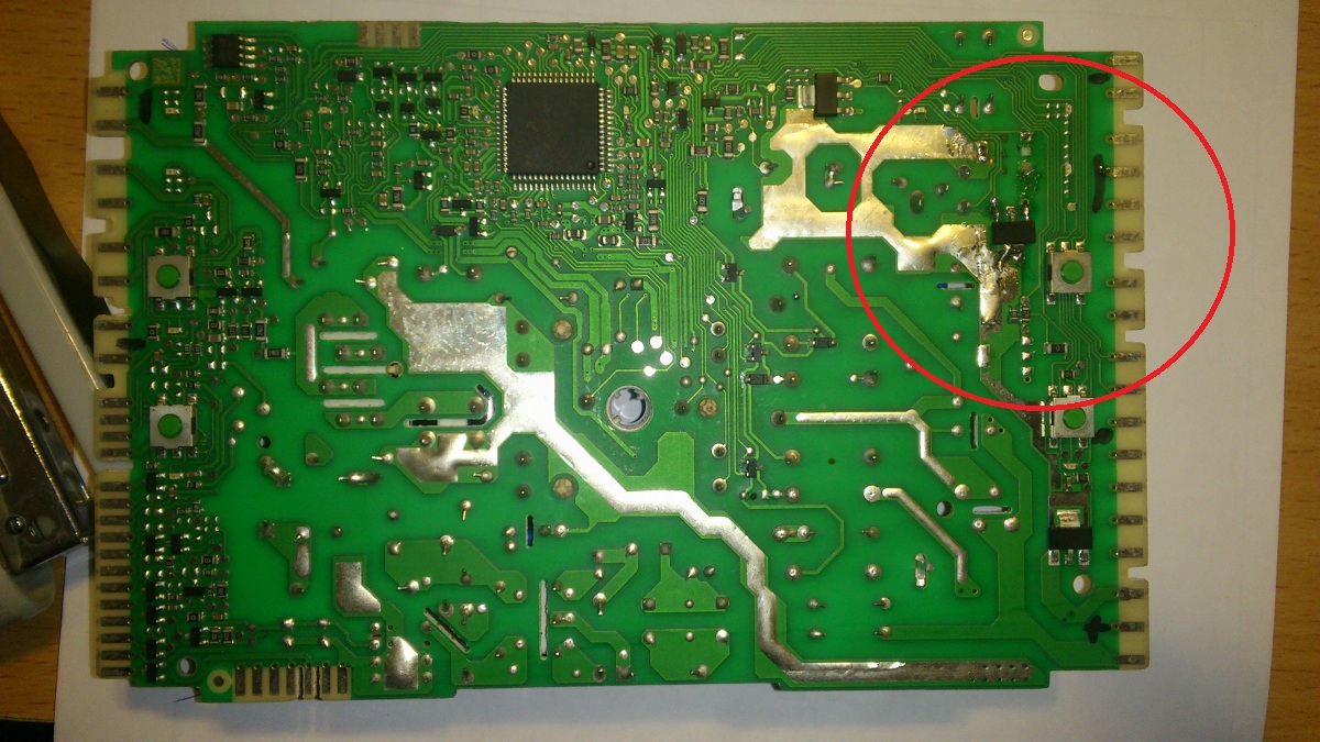

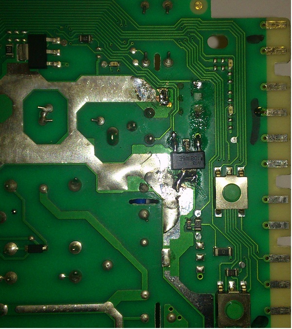

Всем привет, посоветовали обратится на профильный форум, не могу ни где найти схему чтобы определить сгоревшую микруху посудомойка CANDY CDCF 6S 07
саму микруху видно на фото оригинал фото могу скинуть на почту
Ребята помогите пожалуйста, в сервис центрах предлагают только новую плату которая стоит на тысячу дешевле самой мойки, ну и из за курса рубля мойка в два раза дороже теперь стоит

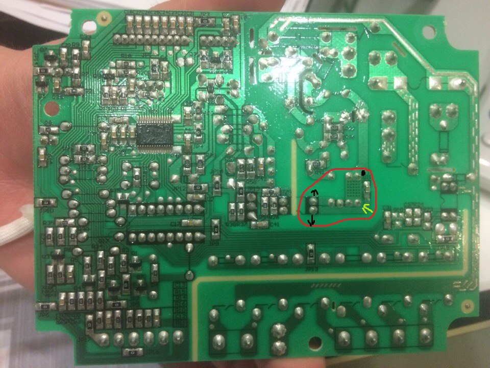

Огромное спасибо человеку с ником regiss микросхема действительно эта, я озадачился и нашел недостающий кусочек!

| PV-g43Mr3Ek11.jpg |
| Описание: |
| красным обведены выводы микросхемы, желтая стрелочка это точка "ключ" на микрухе, черные стрелочки рядом это верх и низ рядом стоящей черной микрушки | |

regiss
| Albert35 писал: | | нужно определить микрушку, дальше я сам |
LNK364PN |
Albert35
| regiss писал: | | Albert35 писал: | | нужно определить микрушку, дальше я сам |
LNK364PN |
спасибо тебе, еще в одном сообществе тоже ее посоветовали, только вот закон подлости в городе ее нет! |
