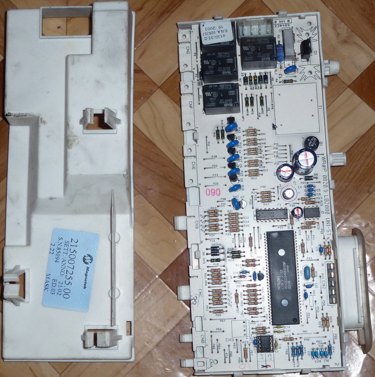

Читается память, скоро скину
ДОБАВЛЕНО 08/03/2016 00:28
Вот и экран
  Lcd.bin.txt  64 КБ  Скачано: 310 раз(а)
Evgenij75
Сообщения: 420
Сообщение #43 От 08/03/2016 00:31 цитата
DenAon, прошивку индикации в студию.

Сообщение #47 От 08/03/2016 01:07 цитата
Прошивается. После решено можно в тему еще что то писать?

В первой строчке смотрю одним нибблом отличается, в моей F. Может паночка померла? Сейчас пишу в другую.
ДОБАВЛЕНО 08/03/2016 01:12
Питание подал и тишина!!!!!
ДОБАВЛЕНО 08/03/2016 01:13
Шутка подмигивание
Нажал кнопочку и УРА! заработало!!!
Всех очень очень благодарю, на сегодня все, завтра продолжим.
Есть вопросы, замечания и предложения подмигивание

DenAon, коль индикация молчит и ошибок не кажет, то все делал верно. Генерацию на кварце не видел, ну мож срывал её осциллом. Я кондерчик маленький цепляю иногда. И без подсказок Ты бы к положительному результату пришел. Молодец! классно!

Все собрал! Машинка включается! Хозяйка счастлива! Уже по сайтам полазала, в шоке от цен, да и полноценной замены не нашла, говорит с ящиком для белья теперь нет в продаже. Стирать еще не пробовали.
Еще раз благодарю всех за помощь.
В итоге поменян конденсатор в питании и перешит блок индикации. Родная память прошилась нормально, увидев F побоялся что первая ячейка загнулась. Читал в рекомендациях к Атмеловским АВРкам, не писать много в первую ячейку памяти встроенной EEPROM. Но все обошлось.

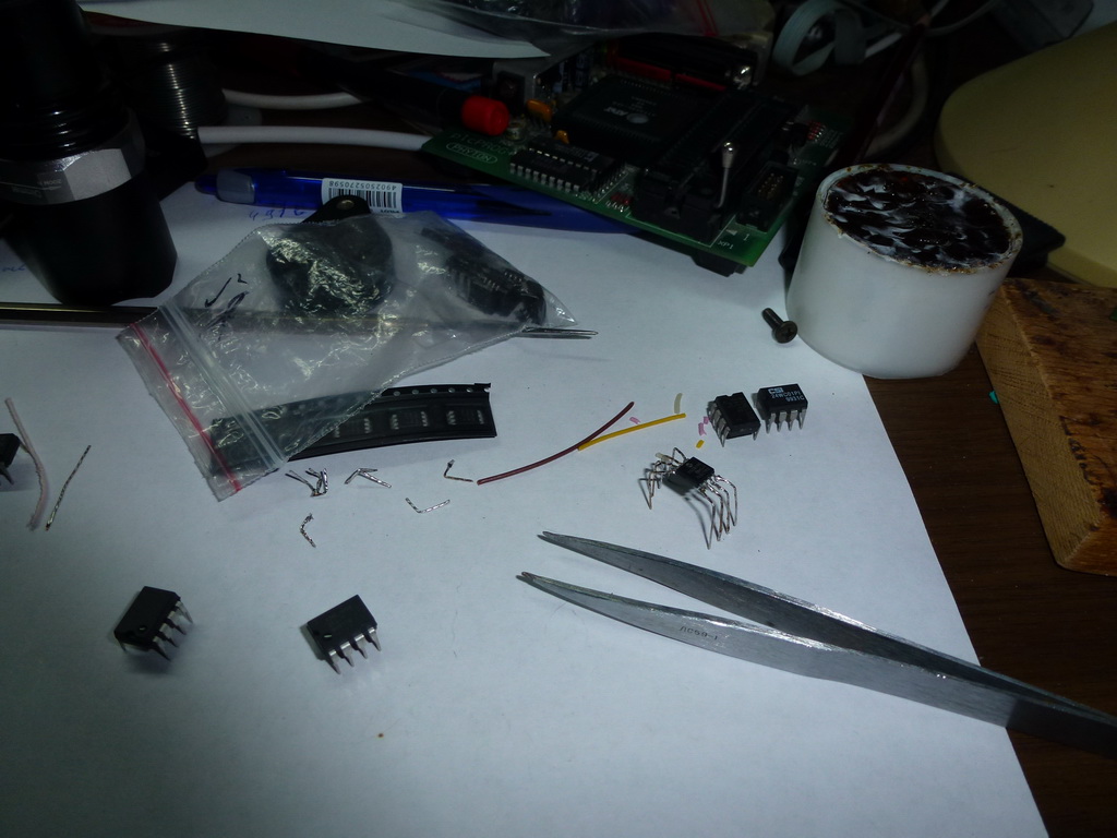

Сразу два форумчанина скинули прошивку. Теперь думаю чем их порадовать подмигивание Есть вот такой подгоревший, немного повыдерганный блок, может кому нужен?
Я так на осциллограф и погрешил, хотя и включал и через делитель. Потом просто проверил шину памяти, там идет обмен, значит процессор живой.
Без исправленной прошивки, могло бы и не получиться. А так да, вопрос времени в основном.
Этого добра у каждого по мешку будет. улыбка
Ну я фиг его знает, когда чинил триколорчики, старые приемники скупал с радостью. Из двух - трех получалось что то собрать. Специфики СМА не знаю, ну не надо, так не надо. Предложил что было по теме просто.
