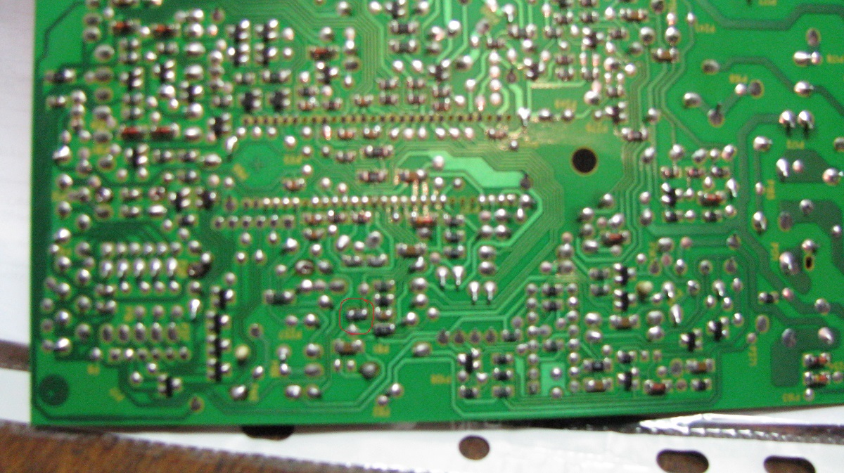

пмм Electrolux ESL65070R 91143500301,при выборе любой программы начинает сливать воду,потом небольшая пауза и в момент когда должна набирать воду включается сливной насос и продолжает сливать. ошибок не выдает. Проверял датчик уровня на осциллографе, вроде рабочий... датчик температуры,насосы,тэн... все проверил,проблем не обнаружил. В модуле так же явных проблем не обнаружил(проверял цепи датчиков и питание). Прошу помощи,может кто встречал такое. Так же если кто может,поделитесь мануалом.
За ранее благодарен!

спасибо всем за подсказки. Все мои манипуляции привели к выводу что датчик уровня немного не живой голливудская улыбка В тесте пмм показала ошибку слива а другая аналогичная пмм с этим датчиком и вовсе показала его неисправность. Странно,осциллограф говорит о его исправности,во всяком случае рабочие показатели частот близки к указанным в мануале. Буду заказывать датчик. равнодушие

Сообщение #8 От 20/03/2016 09:31 цитата
virmeshter писал:
Ой ли?
Что то мне подсказывает, что и новый прессостат окажется "немного не живой", а дело, как всегда, окажется в КАЛИБРОВКЕ.

Вот и я думаю. Но меня смутило то что другой аналогичной и полностью рабочей пмм с этим датчиком была ошибка i40 :/
Регимантас,подскажи если не сложно что за калибровка и как ее осуществить...?
ДОБАВЛЕНО 20/03/2016 21:06
к этому как то причастен обратный клапан сливного насоса? Только что посетила мысль что он не работает. равнодушие

вся байда была в системе слива. Сливной шланг подключен к системе слива выше сифона под умывальником. Сифон забивался и клиента "чистила" его сильнодействующей химией("кротом" и прочей хренью...). в итоге обратный клапан на насосе и сгнил напрочь равнодушие Метод Регимантаса помогал,но на короткий срок. Нужно было устранить саму причину отсутствия "калибровки". Всем еще раз спасибо,тема решена.
