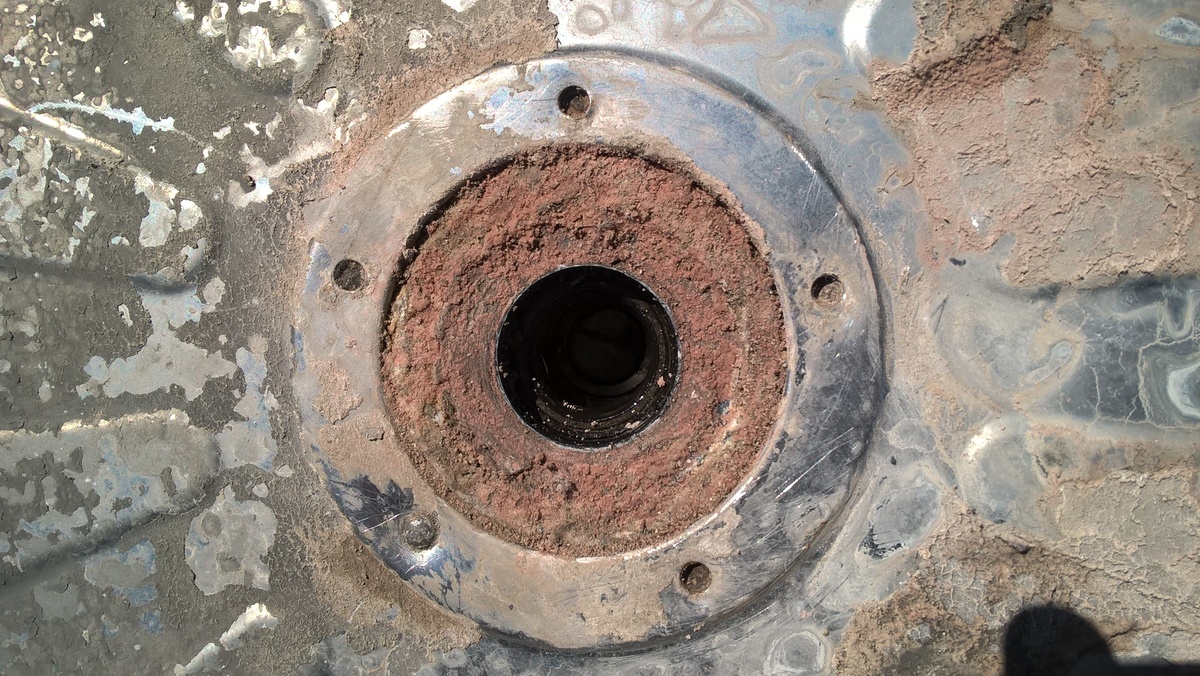

Вопрос к механикам , как решить проблему по замене подшипников по данной модели ARDO WD 1000 ? Подшипники в идеале (машине думаю не меньше 20 лет) замен не было , проблема видна на фото , из под сальника пошла вода . На "обычных" машинах менять умею , с такой "экзотикой" сталкиваюсь первый раз . Кто сталкивался , напишите в личку или на форуме , есть пара вопросов .
Беспокоят заклёпки , из живых осталась одна . Они проходят через юбку . На сальнике написано 35*62*10 размера юбки нет . На сегодня есть только аналог Сальник 35*62/75*7/10 Indesit Original пойдёт или нет не знаю .
 Размер файла:  506.35 КБ
 Просмотрено:  404 раз(а)
 Размер файла:  243.96 КБ
 Просмотрено:  433 раз(а)
Заклёпки крепят суппорт к "щеке" через сальник "юбки" .

Вы наверно не механик . Посмотрите внимательно на фото как ступица крепится к "щеке" , если б стояли болты , я уже б сделал и не отвлекал бы никого от работы , а вот заклёпки наводят на мысли ....

Не слесарь в этом вы правы . Вопрос только один : как эти заклёпки крепятся в ступице ( на резьбе или как гвоздь со шляпкой залиты в ступице (что бы нельзя было вытащить) и расклёпаны с другой стороны "щеки") ? Может кто то помочь и сказать как оно крепиться в ступице ?

если тебе от этого станет легче - эти заклепки силуминовые и составляли одно целое с крестовиной, пока не сгнили голливудская улыбка

Вот и решение всего вопроса . Теперь понимаю как её починить . Спасибо за помощь .
