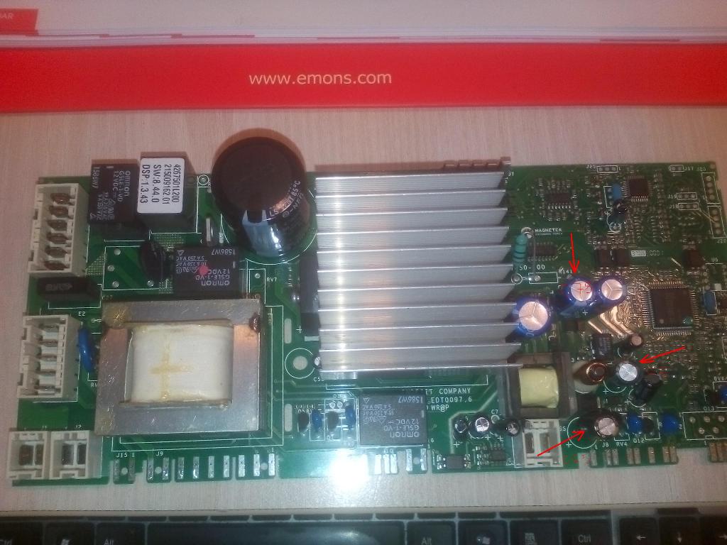

Добрый день.
Машина с 3 фазным двигателем.
Дефект периодически проявляется следующим образом:
Машина может отработать полностью программу, а на следующей стирке высвечивает ошибку F-02, при этом двигатель немного дергается и щелкают реле на модуле.Также может в процессе стирки остановится с той же ошибкой.
Что сделано:
1.На модуле была вздута емкость С78 (220* 35в) заменена вместе с другими в импульсном блоке питания.
2.Выпаял бочку 330М*400В,под ней следов электролита нет.Дорожки целые.
3.Пропаял диодный мост.
Хозяин машины сказал,что год назад уже была неисправность с ошибкой F-02 и в модуле меняли емкости (на рис.С65 и С6 заменены номиналами 1000м*10в) , после этого машина заработала.
Модуль находится у меня, машина 100 км за городом.
Во время проявления дефекта напряжение сети 220 вольт.
У меня еще под подозрением емкость 330М*400В, контакты на ключах управления двигателем (хотя они двухсторонние).
И какая может быть причина вздутия емкости С78 (220* 35в) на фото отметил где она стоит.

Не успевает отрабатывать блок питания скачки напряжения, не только у этого клиента.

Если 100 км и нет у тебя стенда, то меняй все электролиты и сетевой ,посмотри в БП 2 SMD коднюка.
по цепи тахо смотри все резисторы , 2 стабилитрона в SOT23 ,MC33274 заменить.
Если бы была проблема с 3.3v(15) - была бы F18.
С рвением осмотреть разъём мотора.
Надо было снять проводку и мотор и на столе нормально смотреть модуль.
Если, не все реле щёлкают , а тока реле мотора ?

Lelik, Кроме электролилов (которые уже поменяны) меняй TNY264 без зазрения совести, они в этих модулях ведут себя как хотят. На личном опыте было такое не раз.

А какое реле относится к двигателю ? Я на модуле нашел 4 и если правильно понял, они управляют тэном, убл,насосом слива и парковщиков .
ДОБАВЛЕНО Февраль 05 2016
bax писал:
[b]Lelik, Кроме электролилов (которые уже поменяны) меняй TNY264 без зазрения совести, они в этих модулях ведут себя как хотят. На личном опыте было такое не раз.
Поменяю, из за TNY264 могло вздуть во вторичке с78 ?

Реле мотора 4 ое - легко по дорожкам вычислить , если оно отпускается - это нормальная реакция на ош 1,2.

Сетевой лит менять это который 330*400, его можно на 220*400 поменять ?
В импульсном уже поменял.
Сообщение #11 От 05/02/2016 11:33 цитата
Lelik, а зачем его менять? бяка
kaa1969
Сообщения: 274
kaa1969
Сообщение #12 От 05/02/2016 18:53 цитата
Lelik писал:
kaa1969,
нет 22 мк

Заменил вздутый лит, пропаял подозрительные места, пока работает
