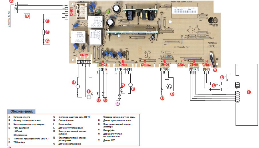

Может кто сказать какой номинал датчика NTC (V) стоит на маленькой плате? У меня он показывает 15 кОм. И еще странность - датчик прозрачности воды на оптопаре - не звонится излучатель - возникло подозрение рабочий ли он. Включаешь программу идет кратковременная подача напряжения на обмотку реле ТЭНа - секунд 30 начинает греть и отключается. ТЭН и термо предохранители на нём исправны.

Воду закачивает, напряжение появляется ненадолго - вода чуть теплая становится и дальше отключился нагрев - такое ощущение что вода нагрелась ( мгновенно) - дальше моет этой водой и цикл укорочен. Вместо 2.5 часов минут 50.

Напруга на NTC - ???

Купил на разборке NTC датчик, в моем было 50 кОм, в донорском около 12. Поставил заработало.

jon656, может наоборот??? Обычно, при нагревании сопротивление уменьшается. И если поставить датчик с меньшим сопротивлением, то нагрев совсем включаться не будет и программа намного сократиться...

Я приехал на разборку купить датчик от донора, ну не нашел я какой стоит по номиналу информацию. Отпаял провод от платы мой он показал 50кОм. Говорю проверьте ( у них было написано проверяем бесплатно). Он померил и сказал - устал датчик. Припаяли прямо с платой и сказали что обозначение у него 12 кОм должно быть. Воткнул я на место. Заработало. Старый датчик взял в руки при нагреве от пальцев сопротивление упало до 37 кОм. Отпаивать сравнивать донора не стал. Моет и клеп с ней.

Я в курсе, что разные. При завышенном сопротивлении, по идее, совсем тэн не должен отключаться и тем более, что в первом посту указано 15 кОм. Здесь что-то не так - или обрыв был полностью, или сопротивление, как указано дальше, 50 кОм воспринималось модулем, как обрыв.

15 кОм - замер в схеме, 50 кОм отпаянный.
