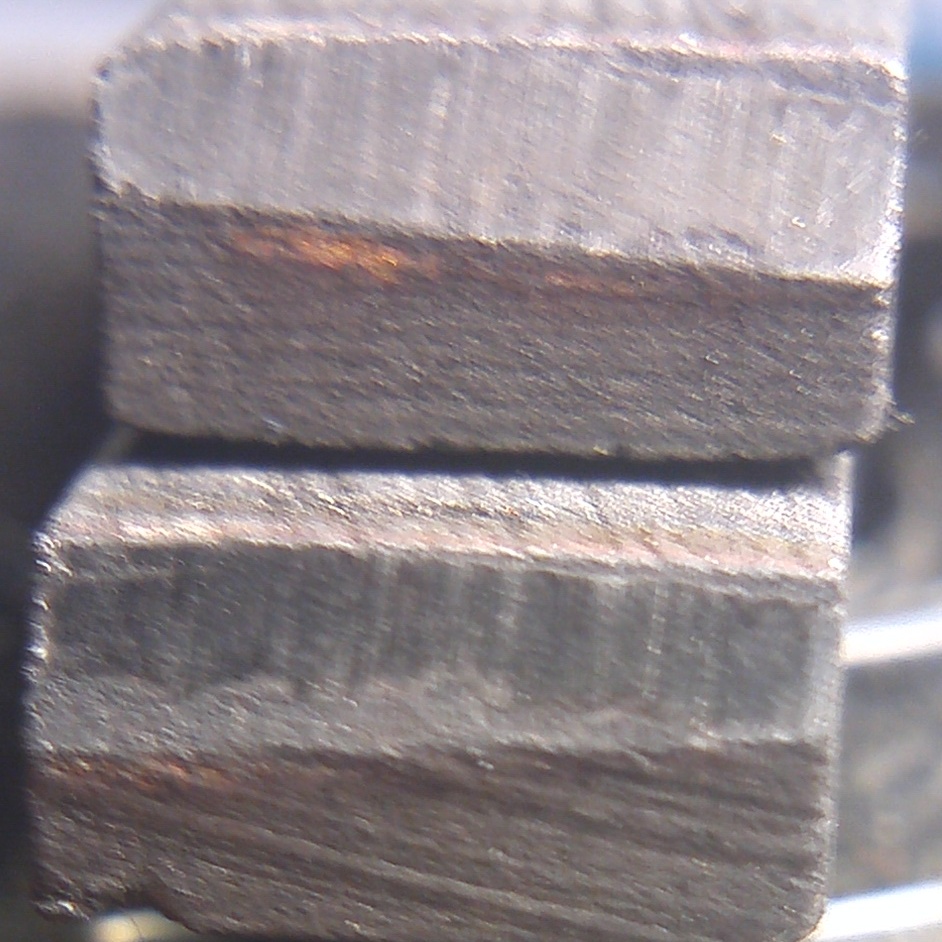

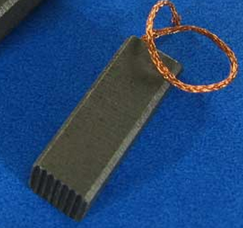

Сообщение #92 От 17/10/2012 21:08 цитата
ремонтные щётки должны быть вот с такой насечкой.. Завтра постараюсь коды найти
 Размер файла:  214.66 КБ
 Просмотрено:  406 раз(а)
Бессовестный Арбуз
Сообщения: 1738
Сообщение #93 От 17/10/2012 21:14 цитата
Vladimir писал:
точь-в-точь, что я ставил сегодня... жгут длинноват, позволяет сделать виток вокруг основания контакной клеммы направляющей(?)
Искрит при *800 оборотов"...

Сообщения: 36107
Сообщение #95 От 17/10/2012 21:59 цитата
Vladimir писал:
Насечка нужна только для того, чтобы щетки быстрей притерлись
