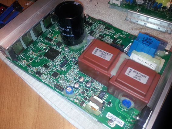

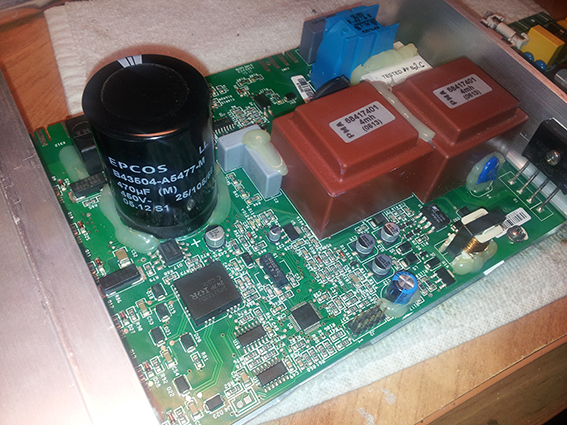

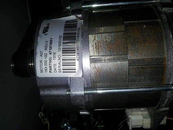

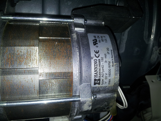

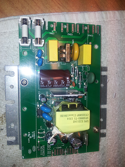

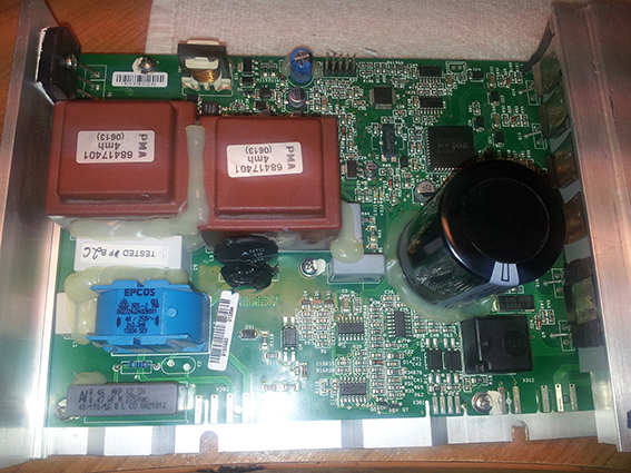

Добрый день! Имеется пять промышленных СМА Electrolux W555H. Все они приобретались в одно время. Проработав три года, у четырех СМА примерно в одно и то же время, появились две ошибки. 21:2 MOTOR TOO HOT и 21:5 MOTOR SHORT CIRCIUT. Сначала выписывается MOTOR TOO HOT потом MOTOR SHORT CIRCIUT. Контроллер EWD700ZC_4.2 Проверил моторы, все с ними в порядке. На моторах термодатчиков нет. Клеммы, проводка - сухие без окислений и следов влаги. На блоке питания сопротивление термистора SCK 202 проверил, в порядке... На контроллере также проверил термистор NTC 10, показал вроде правильно 10 ом. Видимо многовато тока. Схемы нигде нет! Подскажите где может быть болячка?

Antiksem, Ну, если моторы в порядке, то следуя (ошибке) смотри цепь управления двигателем. Да, и когда появляется ошибка. Вообще, что машинка делает?, давай больше информации.

А мне вот интересно, двигатели как проверялись? Что за параметр "в порядке"? Судя по фото, моторы трехфазные, управляются инвертерами?

Petch,Да, - на нижних фото в блоке видны 6 "выходных" транзюков.

Поэтапно: выбрали программу (любую), жмем старт. Пошло взвешивание белья. Набор воды. Начинает работать мотор. Работает несколько минут и вылетает ошибка по перегреву мотора (MOTOR TOO HOT). Если процедуру повторить, то после забора воды в тот момент, когда должен включиться мотор, включения его не происходит, а высвечивается ошибка, но уже по короткому замыканию (MOTOR SHORT CIRCIUT). И всё...
ДОБАВЛЕНО 08/04/2016 10:52
Мотор проверялся на стенде. Да и не в том дело, каким образом он проверялся... Ведь есть заведомо исправная одна машинка. Вот и проверилось всё методом элементарной перестановки запчастей...

Antiksem, Мотор проверялся на стенде. Да и не в том дело, каким образом он проверялся... Ведь есть заведомо исправная одна машинка. Вот и проверилось всё методом элементарной перестановки запчастей...Ну и к чему пришел?

помощник, пришел к тому, что моторные модули с одним косяком

Antiksem, Ну, а сравнить параметры или хотя бы сопротивления узлов (слабо) ? Думаю, что с рабочим модулем вычислить неисправность - дело техники и мастерства. стопудово

рембыттехник, Да, видимо по контролю... может ли утечку давать NTC 10 по току? Он номиналу соответствует 10 ом

Ну как бы я предполагаю, что ты о баластнике в БП пишешь? - ну тогда хоть конкретизируй.
Смотреть тебе надо нагрузки, по каждой из трех фаз, они должны быть равны.
