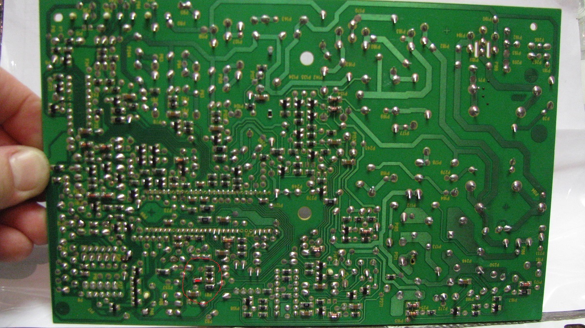

Добрый день.Помогите кто чем может.Проблема такая,на сма атлант 50с82 сгорел симистор помпы и пара резисторов заменил но ни чего не изменилось,как не сливала так и не сливает.Я еще не опытный в этих вещах но хотелось бы узнать кроме процессора может еще быть причина?

а помпу проверить слабо? а потом уже дальше лезть к процу

помпа рабочая
ДОБАВЛЕНО 31/03/2016 16:39
поставил вместо z0103 mac97a8 помпа работает постоянно ставлю z0103 слива нет

kartmannn писал:
симисторы, которые ты ставишь - аналоги! не смущает поведение?

Сообщение #5 От 31/03/2016 17:17 цитата
а там изначально стоял z0103
ДОБАВЛЕНО 31/03/2016 17:26
так что остается проц?

kartmannn писал:
У тебя с одним симом насос постоянно включен, с другим - постоянно выключен. Ты их где берешь, в мусорке? Поставь нормальный сим для начала. А про проц не нужно спрашивать, нужно отследить, с какой ноги проца сим управляется и посмотреть, есть ли там сигнал в нужный момент.

резистор на субмодуле 100 ом в обрыве

kartmannn писал:
резистор на субмодуле 100 ом в обрыве ...
Заработала ? Если надо проц или суб-модуль, - могу помочь.
