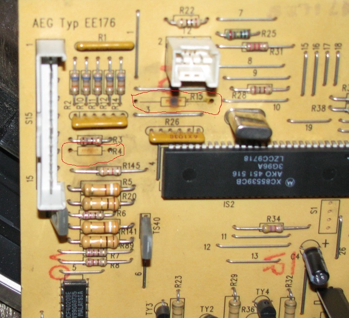

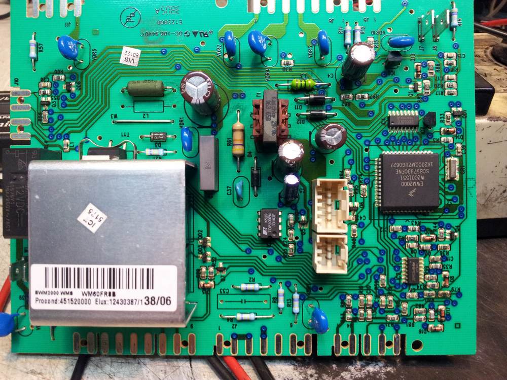

Пришла машина с не работающим нагревом и не реагирует на кнопку открытия двери, подсветка кнопки открытия даже не светится зеленым. Все остальное в порядке. Обнаружилось: тэн пробит, датчик температуры тоже. Вскрыл модуль управления, обнаружил 4резистора выгорело(один из них планар) и транзистор. Может кто то знает номиналы.

помощник, смею предположить, что в данном конкретном случае твои шансы почти ровны нулю:
1. Данная платформа (EWM3000 - 1997г.) никогда "не прощала" пробоя NTC на корпус, т.е. если проц не умирал полностью, то всё ровно оставался не дееспособным (сужу из личного горького опыта, только не по ЕЕ176, а по более распростронённым, типа ЕЕ139, ЕЕ168 и им подобным).
2. 95% именующих себя Мастерами и раздающих "советы" в ESPEC, впервые в жизни видять такой модуль и номиналов погорельцев тебе не подскажут.

regiss, Мне повезло, проц похоже целый. Четвертый день разбираюсь с номиналами (методом своей сооброжалки) смех Все заработало, но хотелось бы знать точные номиналы, а то боюсь в друг подбор в дальнейшем приведет к чему нибудь не хорошему. Сей час поставил программу, жду окончания, будут ли ошибки.

Три разных цикла отработала как положено, думаю, что победил.
