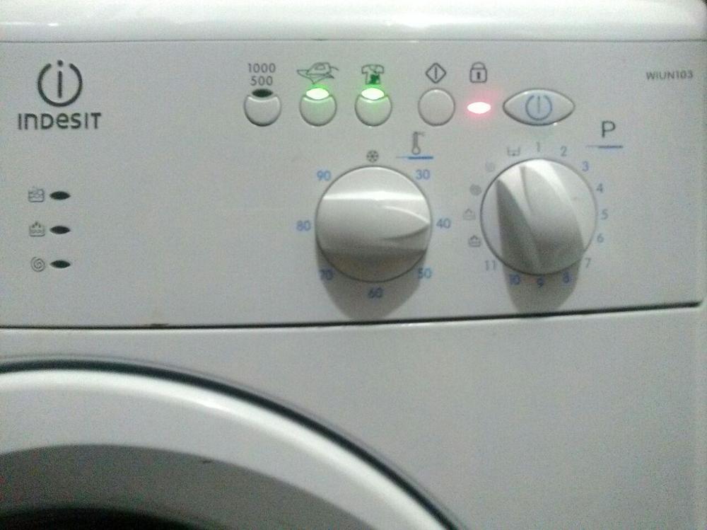

Приобрел машинку в мастерской, при покупке проверил и так получилось что месяц не стирали на ней, поэтому считаю нецелесообразным везти обратно с претензией, суть проблемы: в любом цикле стирки, после слива появляется ошибка, воду сливает отлично, фильтр чистил, прессостат проверил(потихоньку дую счелкает), контакты почистил, симисторы и реле проверил(плата edt0117.11), в норме, судя по всему это ошибка f05(на фото индикация), отсюда вопросы:
1) Возможна ли поломка сливного насоса? Сливает же
2) Я сделал вывод что данная неисправность вызвана отсутствием сигнала "пустой бак" т.е. в моем случае необходимо ещё раз проверить патрубок от прессостата до бака, а так же работу реле(может залипает)
3) может ли подобное быть вызвано ошибкой прошивки?(могу слить её но по симптомам считаю нецелесообразным)
З.Ы. любые замечания приму, любое действие могу осуществить сам, вплоть то правки прошивки, техника не профильная поэтому просьба не пинать ногами

Похоже F03. Учитывая исправность насоса - F11 исключаем. Лучше конечно ключом подключиться.

Нет. Хотя если ошибка вылезает во время слива, то F11 тоже исключать нельзя. serpyxa, если сольёшь прошивку полностью, флешь+конфиг, то в разделе прошивок возможно тебе всю правду скажут.

я кстати с кодами запутался, очень долго читал, и по картинкам не совсем понял, моя логика была такая, счет идет слева направо т.е. горят 2 и 3, складываем получаем 5, и ещё одна картинка показывала что это 8 и 16, т.к. нет кода 24 то сложил ещё раз, по коду ошибки 6 кнопки, отсюда мои сомнения по поводу прошивки, запутавшись в этих кодах начал ставить опыты, запускал режимы дабы удостовериться что ошибка происходит в любом режиме именно после слива, т.е. не переключается в следующую фазу, также пробовал различные положения сливного шланга( проблема не в этом), самое интересное что добивался правильного окончания путем снятия патрубка с прессостата в момент слива и откручиванием нижней пробки в этот момент(оба действия не одновременно), поэтому и грешу на пресостат

Ошибки читаются с права на лево. У тебя F-03. То, что ты называешь реле уровня, в наших кругах называется датчик уровня или пресостат. Что на него смотреть, тестер в руки и вперёд.

serpyxa, А если индикацию сдернуть,ведь под панелью ещё Леды есть, может моргает себе по-тихому под пластмассой, может и F11 быть.
