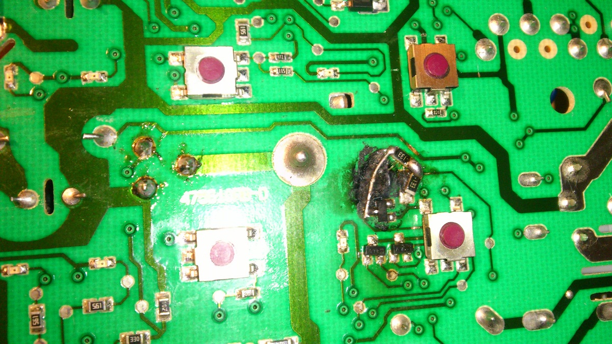

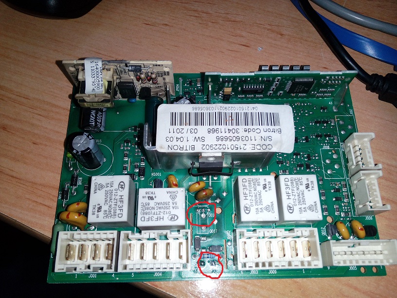

В ремонт попала стиралка с залитой платой. Модуль INVENSYS 41027268
Выгорели два резистора, сдвоенный диод, и переход на плате под селектором программ (все отмечено красным).
Все восстановил, номиналы правильные, соединил верно.
Запускаю короткую стирку. Блокируется дверь, набирается вода до нормального уровня, включается двигатель, делает несколько оборотов (как то резво на мой взгляд), и останавливается дальше ничего не происходит.
Питание в норме, проверил.
Когда запускается движок, на реле 12В, на триаке 4,8В. Питание на триаке постоянно держится 4,8В. Напряжение через него проходящее (измерял на триаке и точке 1 выделена синим), колеблется в момент вращения двигателя от 70 до 220 В. Потом, когда реле отключается, держится в пределах 110 В. Но на второе реле не подается 12 В. Так все и висит.
Если выключаю вилку из розетки, снова происходит такое же вращение и ступор.
Может укажете, где есть описание подобного модуля?
Ну и очень признателен буду дельному совету, что не досмотрел?
Как регулируется вращение двигателя (подаваемое на двиг напряжение) на этой плате?
Процессор мог пострадать? Как проверить? Чем считать прошивку. Есть USB DM

Точно также, как и на любом другом стиральном модуле под коллекторный движок: изменением процессором скважности сигнала на управляющем электроде симистора. По твоему описанию, у тебя проблема скорее не с управлением двигателем, а с контролем оборотов, если проц не видит обороты - он не переключит реле реверса. Проверь тахо и его цепочку. |

Если у тебя только тестер - включи пищалку, и меряя сопротивление на тахо прокрути двиг. Напиши, что слышишь  |

| у меня мультитестер Victor VC921. Он пищит ) И при вращении пищит.... Но он точно так же пищит и на обмотке 46 Ом на движке исправном от самсунга... Хотя при вращении самсунговского, на макс оборотах, он перестает пищать... Но кажется я все понял. А кто скажет, сопротивление тахо у этой модели какое должно быть? |

Да, не очень красиво, но к сохранившимся частям дорожек...

Анатолий Мартынов, есть граверы (бор-машины) с насадками. Чистим, отмываем... И только потом восстанавливаем дорожки. Прогоревшая область платы токопроводима

| Yaroslav писал: | Анатолий Мартынов, есть граверы (бор-машины) с насадками. Чистим, отмываем... И только потом восстанавливаем дорожки. Прогоревшая область платы токопроводима  |
Понял. Спасибо. Есть гравер, сейчас все исправлю!
Только что сделал замер, на максимальных оборотах двигателя, напряжение на тахо только 0,45 В...
ДОБАВЛЕНО 07/07/2016 20:59
Магнит на месте, он тут на заклепке. Меня смущает сопротивление в 6 Ом...
Сколько оно должно быть? |

| Анатолий Мартынов писал: | | у меня мультитестер Victor VC921. Он пищит ) И при вращении пищит.... Но он точно так же пищит и на обмотке 46 Ом на движке исправном от самсунга... Хотя при вращении самсунговского, на макс оборотах, он перестает пищать... Но кажется я все понял. А кто скажет, сопротивление тахо у этой модели какое должно быть? |
Что-то мне кажется, что маловато будет.
И пищать мультик должен прерывисто, это если с тахо всё в порядке.
А у тебя, судя по всему, коротыш на катушке. Поставь другую.
И сопротивление - вторичный фактор, важнее индуктивность. |

все нашел. Для ceset 42 Ом... Я думаю тему можно закрывать.
Катушку нужно согласовать с клиентом. Только что глянул, она около 700 грн стоит... А в наличии такой нет. |
