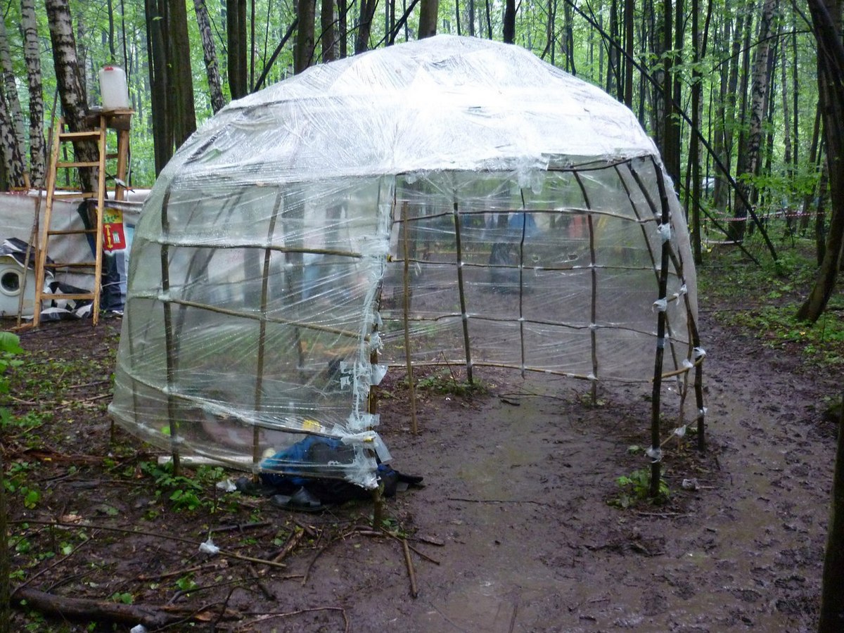

MPS20 писал:
Зацепила тема, подниму ее, если даже топикстартера уже нет в живых (в смысле - не откликнется) улыбка недовольство, огорчение .
Имею генератор Кратон, четырехтактный, инверторный, с заявленной мощностью 1100 Вт. Понятно, что стиралку от него не запитать. На это я и не рассчитывал. Если замерить его тестером, хоть цифровым, хоть стрелочным, то выдает идеально ровно ровно 220 В. Если же посмотреть осциллографом, - то полный копец - рисуется какой-то "меандр" со ступеньками, зазубринами и провалами. Но частота 50 Гц выдержана безупречно. Постараюсь выложить скриншоты с осциллографа, если кому интересно.
Ради интереса подключал к этому генератору модуль Low End от Индезита, без обвеса. Он даже не включился, просто мигнул чем-то и погас. А когда подключил через трансформатор с соотношением 1:1, модуль включился, и через некоторое время честно показал F03 (отсутствие NTC). Понятое дело, что трансформатор приблизил выходное напряжение к классической синусоиде, а точнее - не смог пропустить сквозь себя замысловатые помехи. Хотелось бы узнать, есть ли примеры использования стиралок напрямую от ггенератора?
Ну так-то в общем случае современная стиралка не сможет от гена работать именно потому, что синусоиду он не даёт, а даёт меандр с зазубринами, это основная причина. Но...Вот тебе картинка, половину июня стиралка стояла в лесу и стирала, питаясь от киловаттника. Правда, это Zanussi F505, и ТЭН у неё мы не включали, а просто первый залив делали вручную тёплой водой(стиралка на фото вдалеке слева).

Цвиточег, Zanussi F505, это машинка без "мозгов" что ли? Электромеханическая?
Цвиточег
Сообщения: 1601
Цвиточег
Сообщение #11 От 21/06/2016 23:29 цитата
MPS20 писал:
Именно так, с двухскоростным асинхроном.

Цвиточег, отличный хлам классно! .Подобные попадаются с 15-тилетним стажем, с первой поломкой (не сливает, или не греет воду) со дня покупки. Сегодня такую не не найдешь. Так что приходится отмести этот вариант.
Цвиточег
Сообщения: 1601
Цвиточег
Сообщение #14 От 21/06/2016 23:46 цитата
MPS20 писал:
Ну...Я ж нашёл в прошлом году, целых 500 рублей отдал, и сразу понял, шо я таки её никогда не продам!
И да, жалоба был "не сливает".
